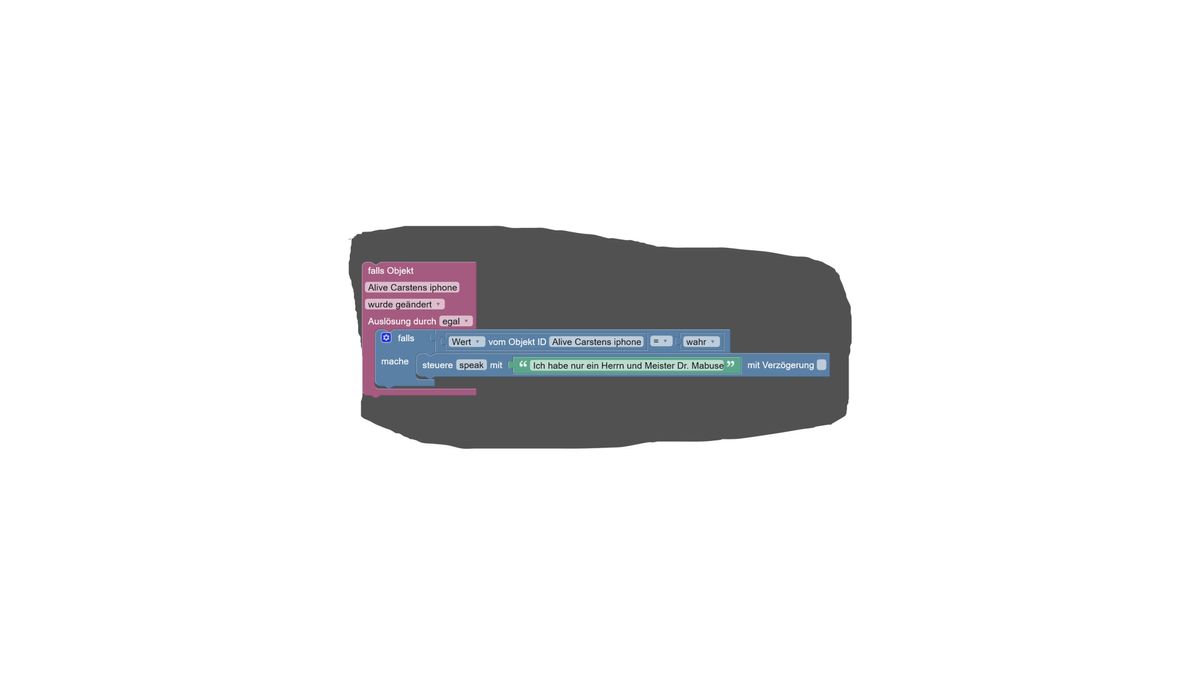

    Ich habe ein Problem mit dem Smartphone und das anpingen und dem Script dazu.
    Das Smartphone hat eine feste IP Adresse ! und der Ping Intervall ist auf 1000 gestellt.
    IOBroker läuft auf einem Raspi 3b und Änderungen nehme ich per PC und der Internetseite vor.
    Das Smartphone wechselt leider städig von wahr auf falsch im Abstand von 1 Min.
    Ich hoffe das Script ist zu sehen, ich weiß noch nicht wie ich die Schaltungsscripte hier posten kann.

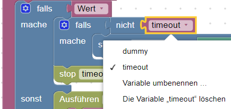

      @mico sagte: Das Smartphone wechselt leider städig von wahr auf falsch im Abstand von 1 Min.
      Dann ist ein Timeout erforderlich. Etwa so:
      Wert (unter "Trigger"):
      Anmerkung: Man muss erst eine dummy-Variable erstellen, um an die Timer-Variable timeout zu gelangen.

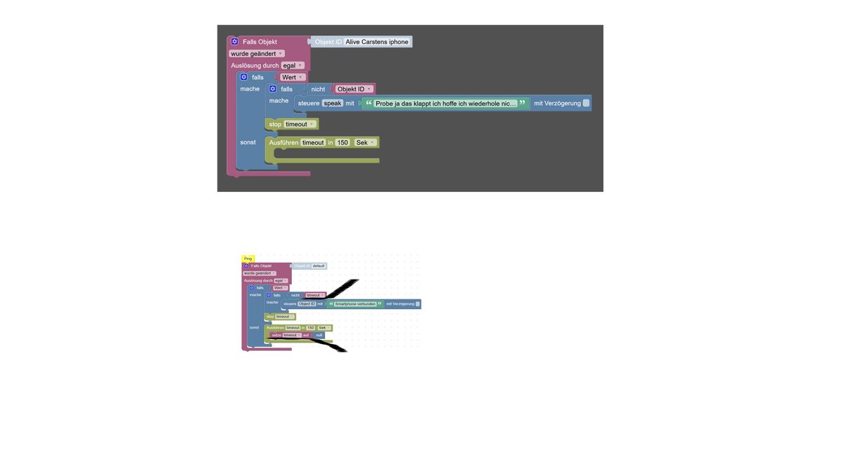

        @paul53 Danke für die Antwort ich habe versucht diese Schaltung nachzubauen. Nun weiß ich aber leider nicht dummy variable erstellen soll zur Zeit sieht das Gerüst so aus.
        Eine andere Frage wie bekomme ich nur die Schaltung hier reingestellt?

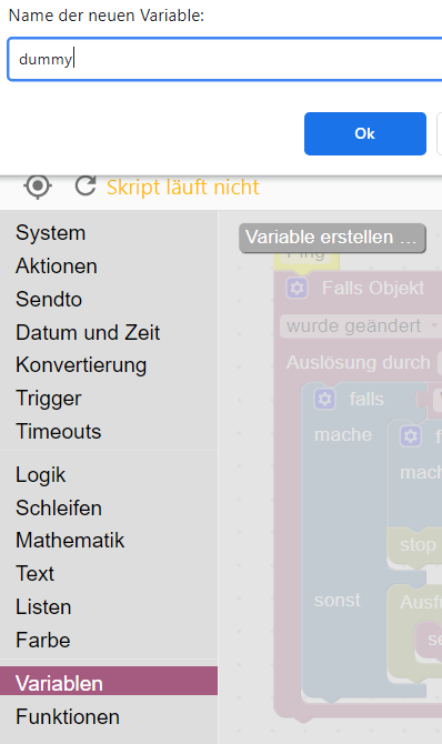

          @mico sagte: Nun weiß ich aber leider nicht dummy variable erstellen soll
          Tab "Variable": Variable erstellen:

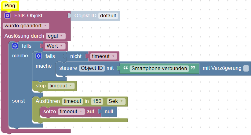

            @paul53 Danke jetzt habe ich die Schaltung so aufgebaut.
            Leider ist das Smartphone Problem damit nicht behoben . im Sperrmodus schaltet es sich nach wie vor anscheinend aus dem WLan Netz obwohl es in der Fritzbox ständig angezeigt wird.
            Gibt es eine alternative zu einer Steuerung mittels Smartphone, Ziel soll es sein wenn meine Frau nicht zu Hause, oder wir beide, und es ist Dunkel das die Außenleuchte eingeschaltet wird wenn das Auto vorfährt, und Alexa kurz meldet das meine Frau angekommen ist.
