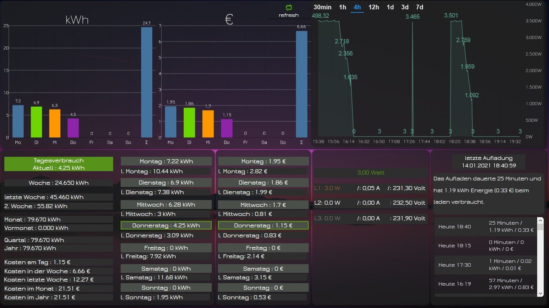

          GlasfaserG Offline
          GlasfaserG Offline
          Glasfaser
          @pahan
          So in etwa ... in VIS
          Beispiel meiner Wallbox
          P 1 Antwort Letzte Antwort

            Pahan
            @glasfaser
            Sieht cool aus.
            hast du die drei Diagramme oben mit Grafana gemacht? Oder gibt es hierzu direkt ein Widget in der VIS?
            Ich denke, alle unteren Zahlen sind normale number und basic widgets?

              GlasfaserG Offline
              GlasfaserG Offline
              Glasfaser
              @pahan sagte in Werte vom HM-ES-PMSw1-Pl täglich anzeigen lassen:
              Ist von Materialdesign
              https://github.com/Scrounger/ioBroker.vis-materialdesign
              Ja .
              Du kannst hier meine Vorlage nutzen :
              https://forum.iobroker.net/topic/40926/vorlage-view-visualisierung-emobility-vw-connect-audi

                Pahan
                @glasfaser sagte in Werte vom HM-ES-PMSw1-Pl täglich anzeigen lassen:
                Ja .
                Top ! Vielen Dank. Habe zwar weder eine Wallbox, noch einen Audi, aber einige Sachen kann ich mit Sicherheit gebrauchen.
