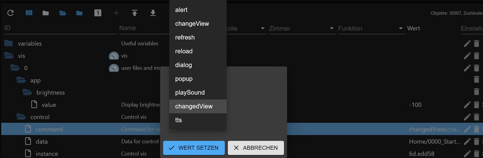

      Was wäre hiermit , anstatt changeView:
      ChaotC 1 Antwort Letzte Antwort

          GlasfaserG Offline
          GlasfaserG Offline
          Glasfaser
          @chaot
          Du kannst doch auch reload nutzen !?
          siehe Screenshot , von den möglichen Befehlen

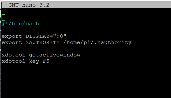

            @chaot
            linix-control ruft bash script auf
            xdotool muss installiert werden

                @liv-in-sky
                @Glasfaser
                Ich danke euch für den Denkanstoß.
                Meine Lösung ist im Linux Control Adapter ein eigener Befehl
                DISPLAY=:0 xdotool key F5
                das bringt einen Button der dann aus der VIS angesteuert wird.
                Als du das mit dem xdotool geschrieben hast ist mir das wieder eingefallen das ich das zwar angefangen, aber dann nie umgesetzt habe.
