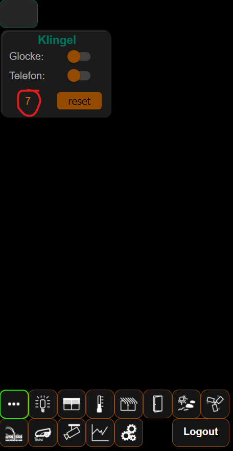

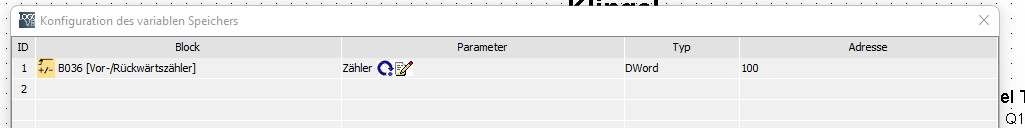

    Ich möchte nun gerne Werte aus dem variablen Speicher der Logo 8 in VIS anzeigen lassen. Ich habe beispielsweise einen Klingelzähler, dessen Zählwert im variablen Speicher in der Logosoft eingetragen ist (Adresse 100):
    Das ganze funktioniert auch wunderbar:

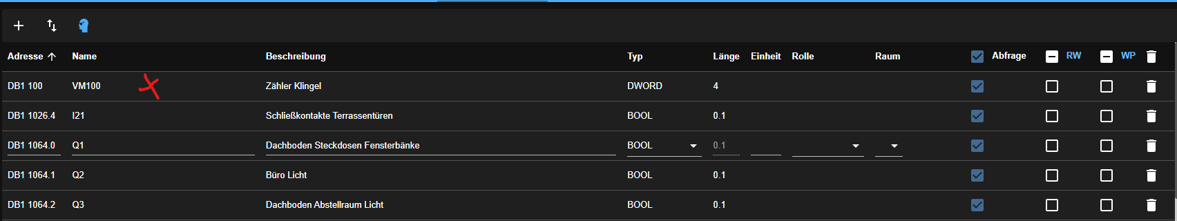

    Allerdingt funktioniert dann nichts anderes mehr :(. Sobald ich dann den Eintrag in der Instanzeinstellung lösche, funktioniert wieder alles wie gewohnt:
    Das nichts mehr funktioniert, damit meine ich, dass z.B. Merker bzw. Netzwerkeingänge nicht mehr in der VIS gesetzt werden können und z.B. eine Lampe zu schalten.
    Aus irgend einem Grund stört der Eintrag DB1 100 den Rest der Visualisierung.
    Der Eintrag im variablen Speicher (Adresse 100) in der Logosoft ist nur ein mal im gesamten Netzwerk vorhanden. Ich habe bereits verschiedene Adresse ausprobiert, ohne Erfolg.
