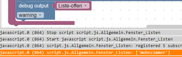

    Hi zusammen,
    ich habe mir in Blockly eine Liste der geöffneten Fenster erzeugt. Das funktioniert sehr gut nach der Vorlage von hier: https://www.machs-smart.de/offene-und-geschlossene-fenster-mit-blockly-als-liste-ausgeben/.
    Ich würde die Liste gerne in einen Datenpunkt schreiben, damit Alexa mir diese vorlesen kann.
    Jedoch erhalte ich immer eine Warnung:
    State value to set for "0_userdata.0.IOT.Allgemein.Fenster.Offene_Fenster_Liste" has to be one of type "string", "number", "boolean" but received type "object"
    Ich habe mit den Typen schon etwas herumgespielt, aber erhalte immer eine Fehlermeldung. Wie muss der Datenpunkt aussehen? Vielen Dank

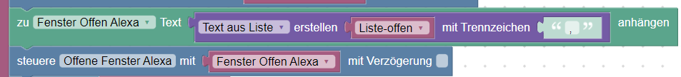

            @homoran Danke trotzdem. Ich hätte auch lieber eine Lösung ohne Cloud.
            So funktioniert es:
