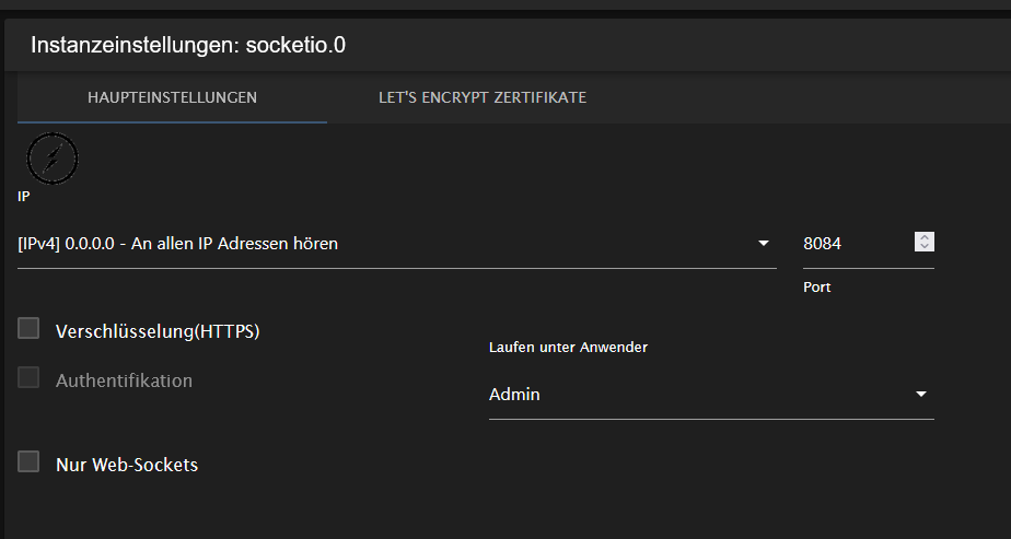

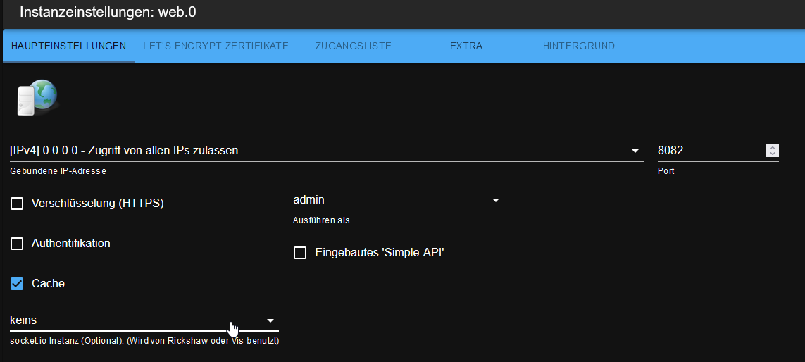

    Soweit ich das verstanden habe, benötige ich für Jarvis noch zusätzliche Adapter.
    Diese sind in den folgenden Versionen installiert.
    Jarvis 2.2.1
    socket.io 3.1.4
    web-server 3.4.9

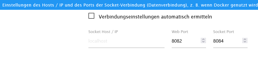

    Beim aufrufen von JArvis bekomme ich die folgende Meldung angezeigt:
    Ich vermute, es liegt an irgendeiner kleinigkeit, aber ich komme nicht drauf, woran es scheitert.
    Über Hilfe wäre ich sehr dankbar!

      @sebian91 Docker Port falsch konfiguriert... -.-
