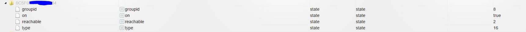

    ich habe den Lightify-Adapter in der aktuellsten Version am laufen und steuere damit auch erfolgreich meine Osram Lampen. Nun habe ich gerade noch einen Lightify-Plug in Betrieb genommen. Dieser wird in der App auch sauber angezeigt und lässt sich schalten.
    Im Lightify-Adapter wird er auch angezeigt, aber ohne Namen. Der jeweilige Status wird auch erkannt. Wenn man ihn versucht zu schalten kommt die Meldung (device ID geändert):
    > lightify.0 2017-02-15 18:17:52.293 error Unknown device 0C5F0B0000213484
    Bei den Objekten stellt es sich wie folgt dar:
    Ist der Effekt schon bekannt oder mache ich nur was falsch?
    Ich habe das Problem jetzt erst einmal umgangen indem ich eine Gruppe in der Osram App angelegt habe und dort den Plug reingepackt habe. Die Gruppe wurde auch direkt ordentlich erkannt und lässt sich auch schalten. Auf dauer wäre es aber schöner, wirklich das Gerät abzufragen und zu steuern.
