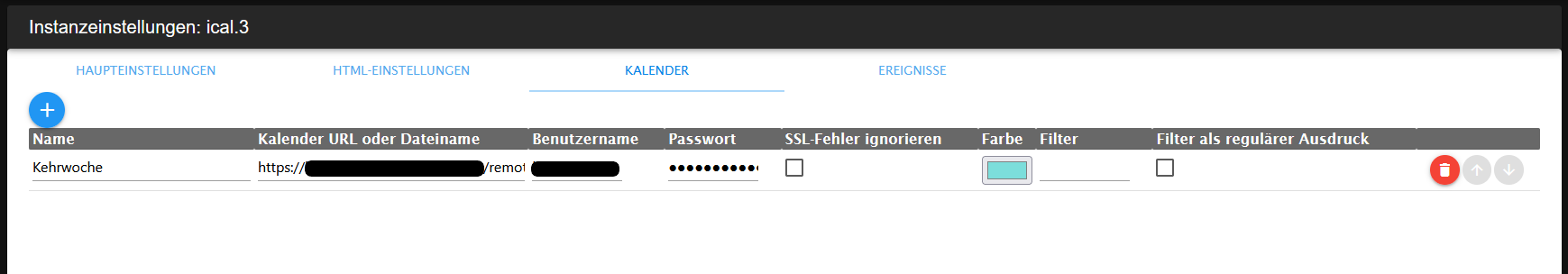

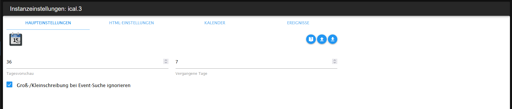

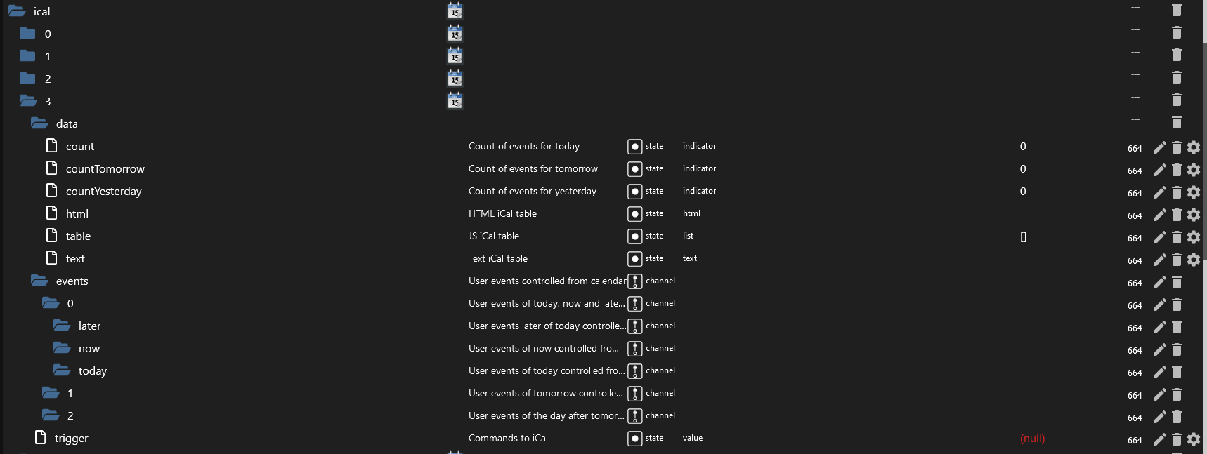

    In dem Adapter iCal sind die folgenden Einstellungen aktiv.

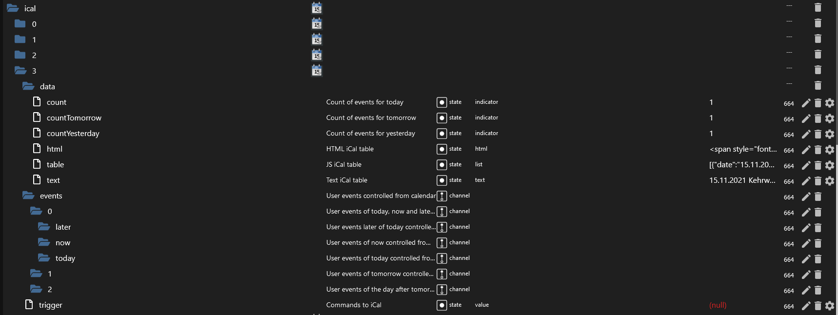

    Unter den Objekten wird dieser Termin nicht angezeigt, obwohl er heute noch aktiv ist.

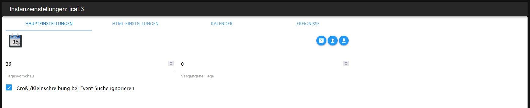

    Wenn ich dann die iCal Einstellung folgendermaßen abändere,
    wird der Termin als eintägiger Serientermin übernommen.

    Wenn ich den Termin ohne Serie anlege, und bei den Einstellungen "Vergangene Tage" auf Null lasse,
    wird es meiner Ansicht nach, in den Objekten korrekt angezeigt.

    Wie kann ich das am Besten umsetzen, das der Status während des Termins auf true bleibt?
    a) Ohne Serie, alle sechs Wochen, einen mehrtägigen Termin. (ungern)
    b) Die Woche mit eintägigen Serienterminen anlegen. (ungern)
    c) Mit Serie, und eigene Objekte, mit Umrechnung des Zeitraums, anlegen.
    d) ???
    Vorab schon einmal Dankeschön :-)
    Gruß, Karsten
    (Sollten noch Informationen fehlen, bitte einfach anfordern, Danke)
    EDIT: ioBroker.ical v1.11.4
    Gerade gesehen, das es auf GitHub schon ein Issue dazu gibt.
    EDIT 23.03.2022:
    Wurde mit Adapterversion v1.12.0 gefixt
