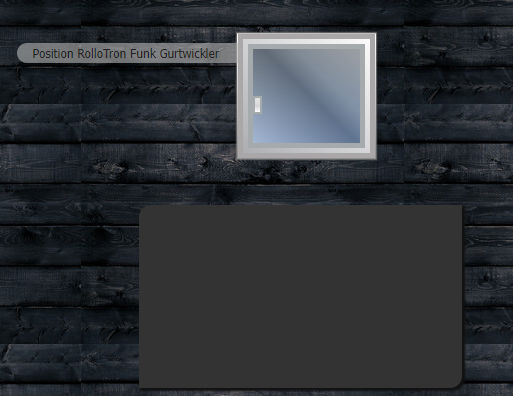

    Ich bin gerade dabei meine erste eigene Vis zu basteln. Leider scheitere ich schon an den Widgets...
    Mal sind sie verdeckt und mal sind sie sichtbar. Ich habe ein in Inventwo Background genommen und alles dort reingeschoben. Soweit, so gut, wenn ich jetzt das komplette Widget anklicke sehe ich nur noch den Background. Die Lösung ist wahrscheinlich total einfach, aber ich bekomme es einfach nicht hin und bin schon am verzweifeln.

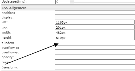

    @lustig29
    du musst wohl das z setting erhöhen bei den einzelnen widgets
    hintergrund auf 0 setzen - alle anderen widgets auf 1 oder höher

        @lustig29 sagte in Widget mal sichtbar, mal nicht:
        du schreibst von : im Editor Modus passiert das !?

            @lustig29
            das ist Logisch ,das wirst du auch nicht verhindern können , das der Background alles verdeckt
