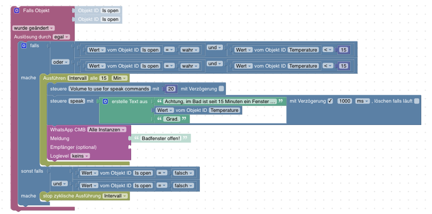

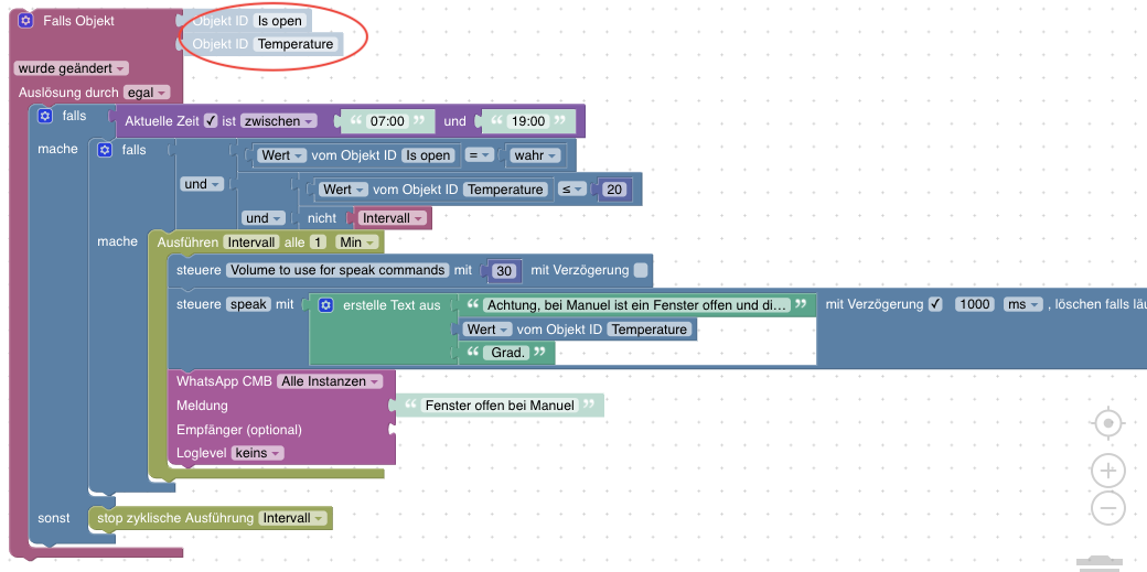

    @Homoran
    Sollte das schon die Lösung sein?
    Für den Trigger "Zeit" benötige ich kein weiteres "sonst", oder?

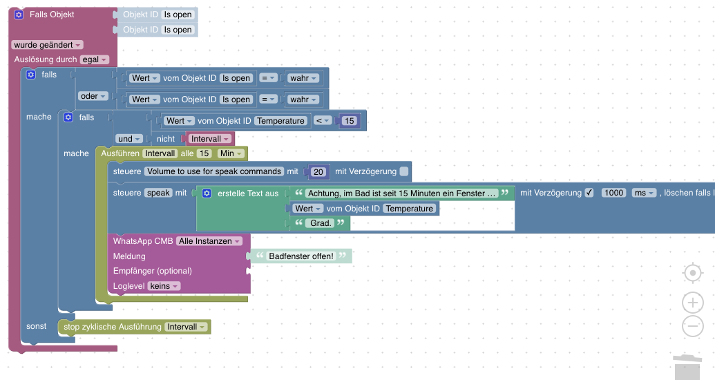

    @Homoran @paul53 @JoergH

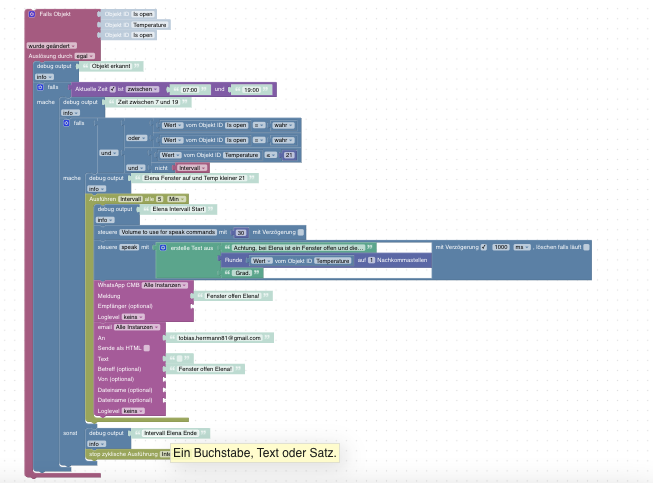

    Mittlerweile habe ich einen weiteren Türsensor an das zweite Fenster angebracht.
    Durch den Debug Output erkenne ich, dass das Programm bzw. der Intervall beendet wird, wenn ich das zweite Fenster öffne.
    Im Klartext: EIN Fenster auf-> Meldung kommt ordnungsgemäß
    BEIDE Fenster auf -> keine Meldung
    Ich verstehe es nicht...
    paul53P 1 Reply Last reply

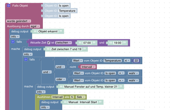

      @hertob81 sagte: Intervall beendet wird, wenn ich das zweite Fenster öffne.
      Dann stimmt etwas in der Datenpunkt-Zuordnung der ODER-Verknüpfung nicht. Verwende eindeutige Namen, dann passiert so etwas nicht!
      H 2 Replies Last reply

        Okay, ich schau mir das später an wenn ich daheim bin, aber ich kann fast nicht glauben, dass mir der Fehler zweimal (in beiden Kinderzimmer) passiert ist.
        Ich habe auch noch nicht verstanden wie ich die Punkte umbenennen kann. Also dass das nicht nur "isopen" steht sondern z.b "ManuelTuerIsOpen" oder so ähnlich.
        1 Reply Last reply

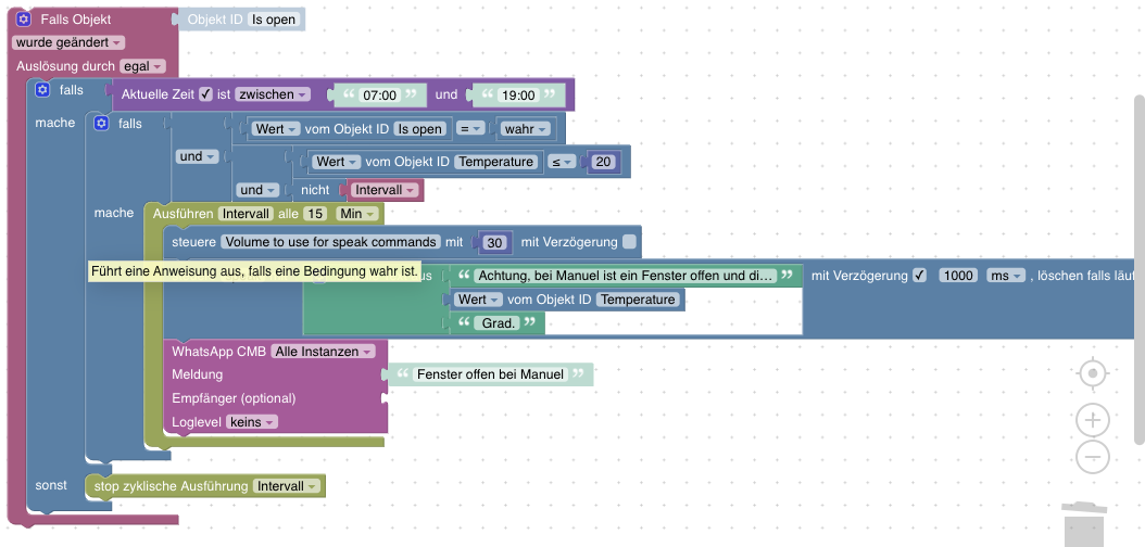

          Ich bin jetzt etwas schlauer, habe aber noch keinen Lösungsansatz.
          Es sind auf jeden Fall die richtigen Datenpunkte verwendet.
          Wenn ich ein Fenster öffne, wird dies erkannt, die Uhrzeit geprüft, dann die Temperatur geprüft (Wert kleiner 21) -> Meldung erfolgt.
          Wenn ich jetzt das zweiter Fenster öffne, wird auch dies erkannt, die Uhrzeit geprüft, ABER DANN springt das Programm direkt zu "Intervall Ende". Er prüft also bei zweiten öffnen des Fensters die Raumtemperatur nicht mehr.
          Ideen?
          javascript.0	2021-11-27 17:09:17.855	info	(21220) script.js.common.Sicherheit.Manuel_Fenster_Offen: Manuel Intervall Ende
          javascript.0	2021-11-27 17:09:17.855	info	(21220) script.js.common.Sicherheit.Manuel_Fenster_Offen: Zeit zwischen 7 und 19
          javascript.0	2021-11-27 17:09:17.854	info	(21220) script.js.common.Sicherheit.Manuel_Fenster_Offen: Objekt erkannt
          javascript.0	2021-11-27 17:09:13.346	info	(21220) script.js.common.Sicherheit.Manuel_Fenster_Offen: Manuel Fenster auf und Temp. kleiner 21
          javascript.0	2021-11-27 17:09:13.345	info	(21220) script.js.common.Sicherheit.Manuel_Fenster_Offen: Zeit zwischen 7 und 19
          javascript.0	2021-11-27 17:09:13.345	info	(21220) script.js.common.Sicherheit.Manuel_Fenster_Offen: Objekt erkannt

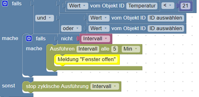

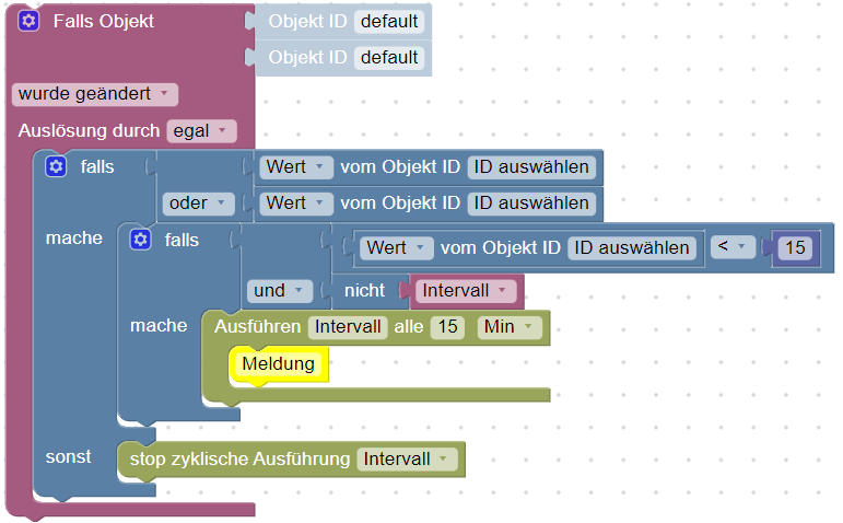

            @hertob81
            Die Abfrage von "nicht Intervall" darf nicht in die UND-Verknüpfung rein, sondern muss nachträglich erfolgen.
            Siehe auch meinen ersten Beitrag.
            C 1 Reply Last reply

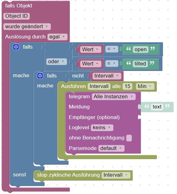

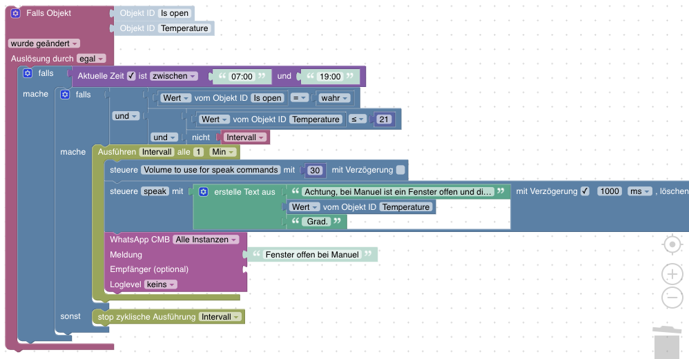

              Ich habe mir mit Hilfe der Beispiele auch ein Blockly gebastelt, welches wie folgt aussieht. Es funktioniert auch meistens nur manchmal schickt er mir weiterhin Nachrichten, obwohl das Fenster den Status "closed" hat. Hab ich irgendwas falsch gemacht?

                @conosen
                Liefert der Datenpunkt tatsächlich einen String?

                  Danke schon einmal für die schnelle Antwort. Tut mir Leid, das kann ich nicht sagen. Der Datenpunkt kann den Wert "closed", "open", oder "tilted" annehmen. Es handelt sich um einen Rademacher Fensterkontakt.
                  So sieht der aus:
                  Also meistens funktioniert es auch, nur manchmal scheint es sich irgendwie in der Schleife aufzuhängen und sendet weiter Nachrichten, obwohl das Fenster wieder geschlossen ist. Ich habe leider noch nicht herausgefunden wieso.

                    @conosen sagte: So sieht der aus:
                    Das sieht nach einem String aus.
                    @conosen sagte in "Badfenster offen" funktioniert nur teilweise:
                    Wenn zwischen "open" und "tilted" gewechselt wird, werden mehrere Intervalle gestartet, die nicht mehr gestoppt werden können. Das muss man durch eine Sperre verhindern.
                    Anmerkung: Man muss erst eine dummy-Variable erstellen, um auf die Variable Intervall zugreifen zu können.

                      @paul53 verstehe. Ich dachte wenn man von Kipp das Fenster öffnet, geht man ja zwangsläufig über den Zustand geschlossen. Jedoch passiert das wahrscheinlich so schnell, dass geschlossen nie übermittelt wird. So funktioniert es nun und danke für die schnelle Hilfe.
