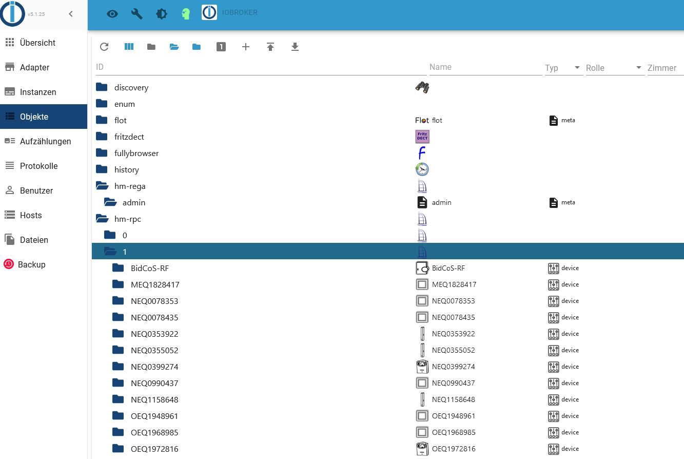

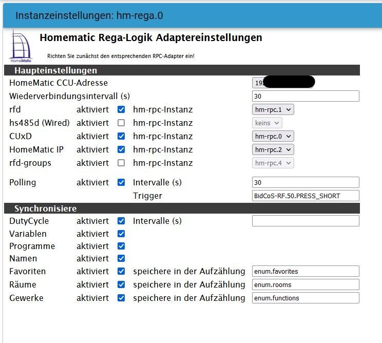

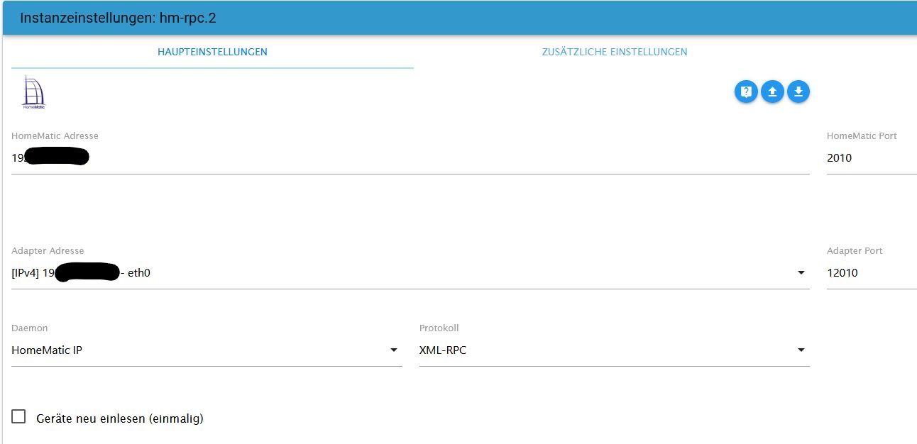

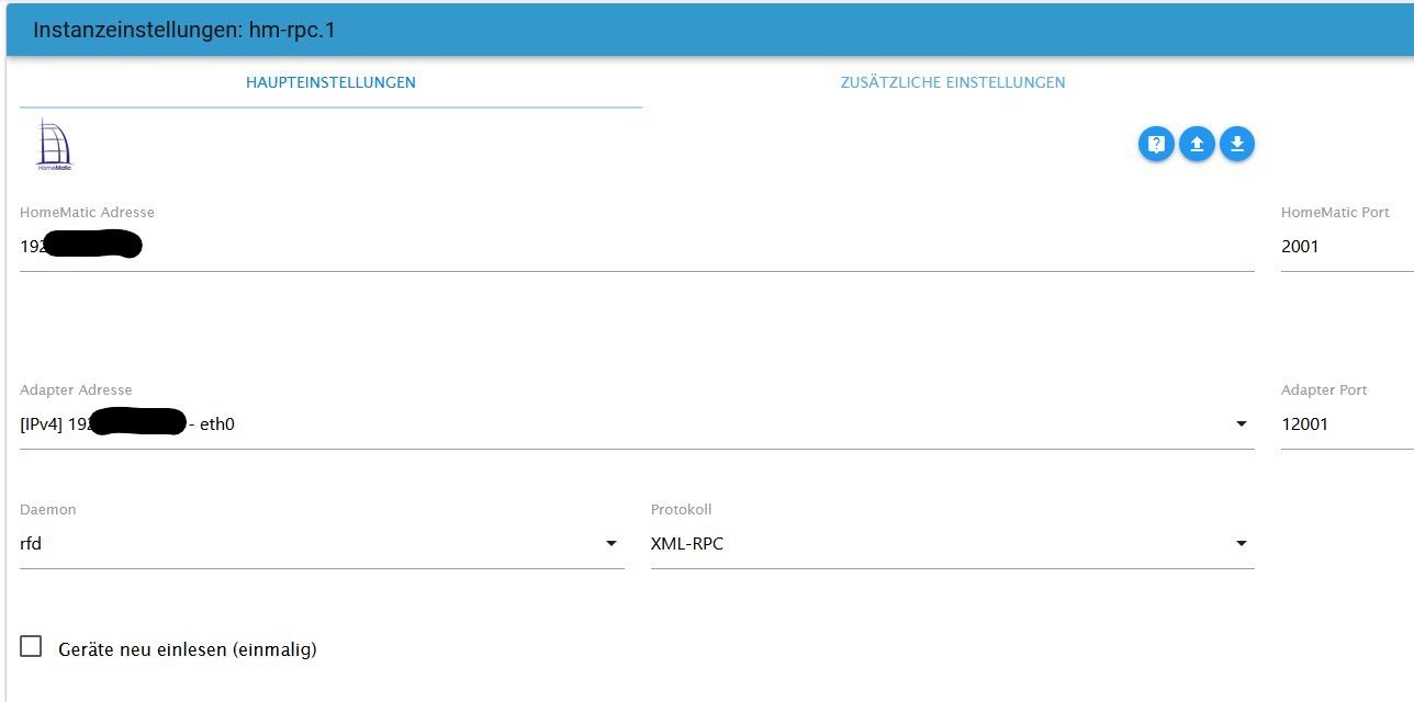

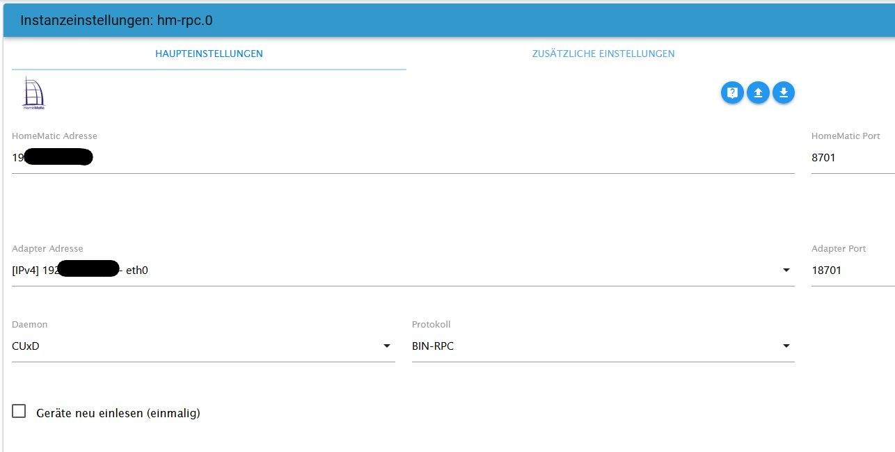

    Hallo liebe Community,
    ich habe folgendes Problem:
    Von meiner RaspMatic werden mir keine Gerätenamen/Systemvariablen im ioBroker angezeigt. Somit kann ich sie auch nicht in der Vis auswählen/abfragen. Hab Sie auch schon mal von Hand nachgetragen, jedoch beim nächsten Start wurden diese zurückgesetzt.
    Ich habe meinen Iobroker auf einem NAS (DS220+) über Docker laufen. Vorher hatte ich es auf einem RaspberryPI4 installiert. Dort werden mir auch nach wie vor alle Namen und Variablen angezeigt.
    Nur eben unter dem NAS nicht. Dort habe ich auch schon eine kleine VIS laufen, die ich aber jetzt mehr und mehr füttern möchte.
    Hab schon Neugestartet (nacheinander) auch vom Strom genommen, die Adapter neu installiert, und meine Firewall in der RaspMatic gecheckt. Habe auch schon mal den Haken bei den Variablen weggenommen, und wieder gesetzt. Leider ohne Erfolg. Vielleicht ist ein grundliegendes Problem? Vielleicht läuft das unter dem NAS auch anders? Oder ist vielleicht die Empfehlung das ganze nicht auf dem NAS laufen zu lassen? Ich hoffe nicht. Bin doch sicherlich der einzige!
    Ich muss dazu sagen, dass ich kein Programmier Profi bin. Vielleicht übersehe ich etwas???
    Bitte verzeiht wenn ich in einer etwas Laienhaften Weise dieses Problem schildere. Wie gesagt bin neu hier und kein Profi.
    Habe auch schon einiges dazu gefunden, jedoch hat bei mir nichts dergleichen geklappt.
    Ich habe auch mal einige Bilder angehangen. Aber falls Ihr noch Infos benötigt liefere ich die natürlich schnellstmöglich nach.

      @stefan81-0 sagte in [Problem] Gerätenamen/Variablen werden nicht angezeigt:
      Docker ist da speziell, wie alle Container.
      sind alle Ports durchgereicht?

        und npm v7 läuft sowieso nicht
          Meinst du die Ports im Docker, oder im NAS generell?
