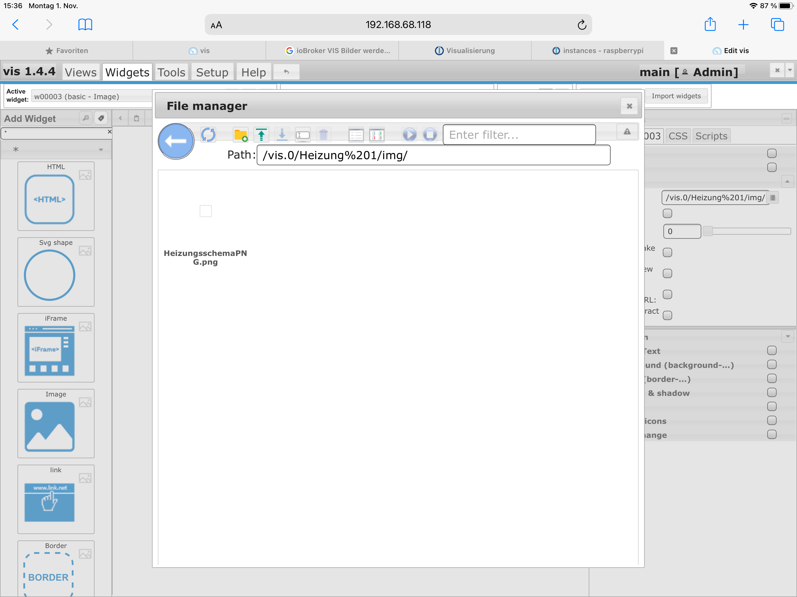

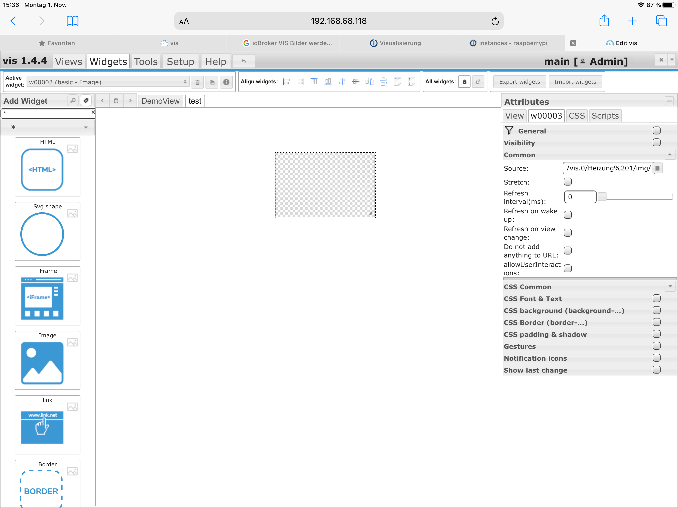

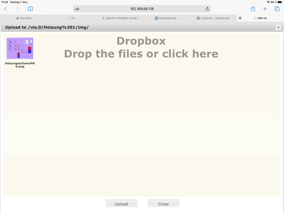

    Hallo Leute, ich bin ganz neu im IOBroker und RaspberryPi Bereich und stehe vor einem Problem das ich einfach nicht lösen kann.
    Ich würde gerne meine erste Visualisierung Bauen aber ich kann einfach kein Bild anzeigen lassen. Ich lade das Bild im Dateimanager hoch, es wird mir auch im Dateimanager angezeigt aber immer als defekte datei. Habe alle möglichen dateiformate bereits probiert, auch den Pi 2x neu aufgesetzt und versucht die bilder von windows, mac und ipad hochzuladen…
    Ich bin Ratlos…

      @georg-nemetz sagte in Ich kann kein einziges Bild im Vis anzeigen:
      was ist das für ein Sonderzeichen im Namen?

        @georg-nemetz
        Nimm das Leerzeichen ( %20 ) aus dem Dateinamen ,
        wenn dann so :
        /vis.0/Heizung_1/img/

          @glasfaser
          Vielen dank genau das war das Problem! 😂
