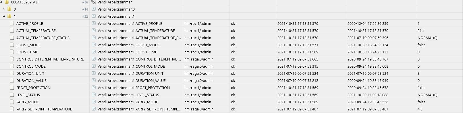

    bei meiner Installation mit piVCCU3 scheint es Probleme mit den Sensoren zu geben.
    Wenn ich den ECO-Taster betätige, paasiert nichts.
    Wenn ich in der WebUI Temperaturen ändere passiert auch nichts. Die SW-Temperaturen bleiben auf dem alten Wert stehen.
    Fensteröffnungen werden in der WebUI nict angezeigt.
    Hin und wieder kommen Wartungsmeldungen, die aber irgendwann verschwunden sind. Quittierung funktioniert nicht.
    Alle Fensterkontakte quittieren den Wechsel von Auf-Zu bzw. Zu-Auf mit Rot.
    Aber im ioBroker kommen die Werte von den Sensoren sauber an.
    Allerdings wird das Stellsignal des Ventils mit 0,8% bei 80% Öffnung, bzw. 0,11% bei 11% angzeigt. Früher stimmten die Werte mal.
    Man kann das Problem schwer beschreiben.
    Habe an dem System seit ca 1 Jahr keine Änderungen vorgenommen. Aktuelle Firmwareversion ist: 3.57.4
    Hoffe ihr könnt mir helfen.

      @gregors sagte in piVCCU Funktionsprobleme mit den Sensoren und Aktoren:
      was ist ein ECO-Taster?
      ist das wirklich ein Sensor?
      Allerdings wird d... 0,8% bei 80% Öffnung, bzw. 0,11% bei 11% angzeigt
      Hast du mal die Objekte gelöscht und neu anlegen lassen?
      der Bug sollte längst gefixt sein.
      Welche Versionen der (welchen werden genutzt??) Adapter
      GregorSG 1 Antwort Letzte Antwort

        Der ECO-Taster ist ein Taster zur Umschaltung der Heizprofile.
        Habe die Objekte nicht gelöscht. Ist mir erst vor ein paar Tagen aufgefallen.
        Vorher waren die Werte ja ok.
        Wenn ich sie lösche, werden sie genauso wieder angelegt, oder muss ich danach meine VIS usw. anpassen?
        hm-rega 3.0.31
        hm-rpc 1.14.45
          hm-rega 3.0.31
          muss ich gerade mal suchen. (oder du)
          da war eine Meldung, dass eine neuere Version diesen Fehler mit den Dezimalen bringt. Nach Downgrade lief alles wieder.
          Hast du den frisch upgedated?
          Ich weiß leider die Version nicht, mit der es möglicherweise das Problem geben könnte
          EDIT:
          Leider "schlechte" Nachricht
          Mit V 3.0.31 kein Fehler.
          der Fehler soll mit der 3.0.32 aufgetreten sein und nach Downgrade auf die 3.0.31 wieder verschwunden

            Habe gerade mal eine Variable (Level) gelöscht.
            Sie wird aber nicht mehr neu erstellt.
            Habe den Adapter angehalten und neu gestartet.
            Was mach ich falsch?
              was für eine Variable?
              eine Systemvariable auf der piVCCU?

                Nein, eine Variable in der hm-rpc Struktur
                Wollte mal ausprobieren ob die Dezimaldarstellung danach wieder ok ist.
                  das sind keine Variablen, sondern Objects und states
                  dazu musst du den ganzen Baum eines Gerätes löschen und dann in der Instanz die Box GGeräte neu einlesen anhaken und neustarten

                    Ok. Danke.
                    Sorry, komme aus der SPS-Programmierung.
                    Werde es nach deiner Anleitung mal probieren.
                    Zu meinem Hauptproblem:
                    Sollte ich mal ein Backup für die Homematic einspielen?
