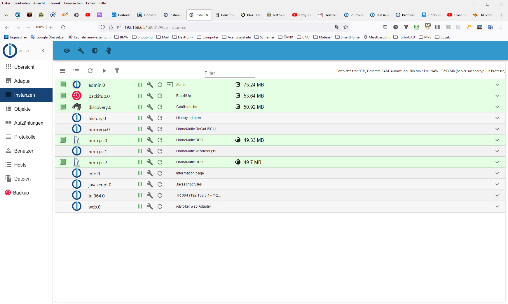

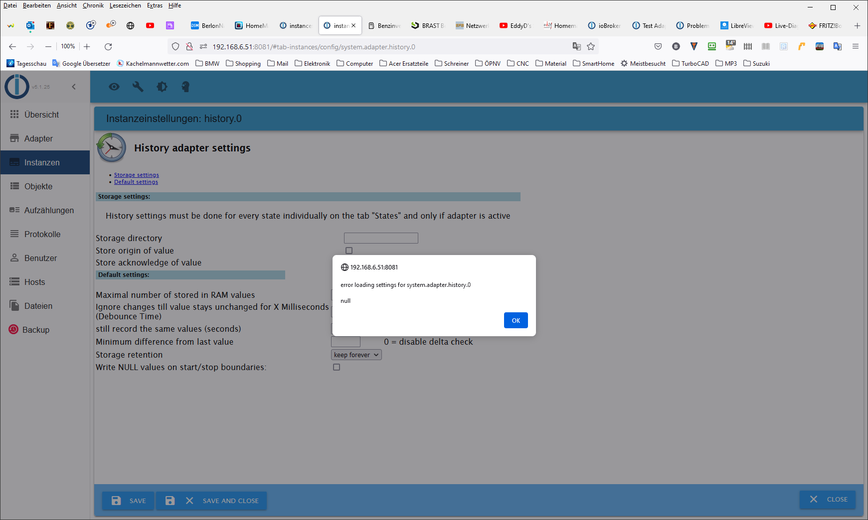

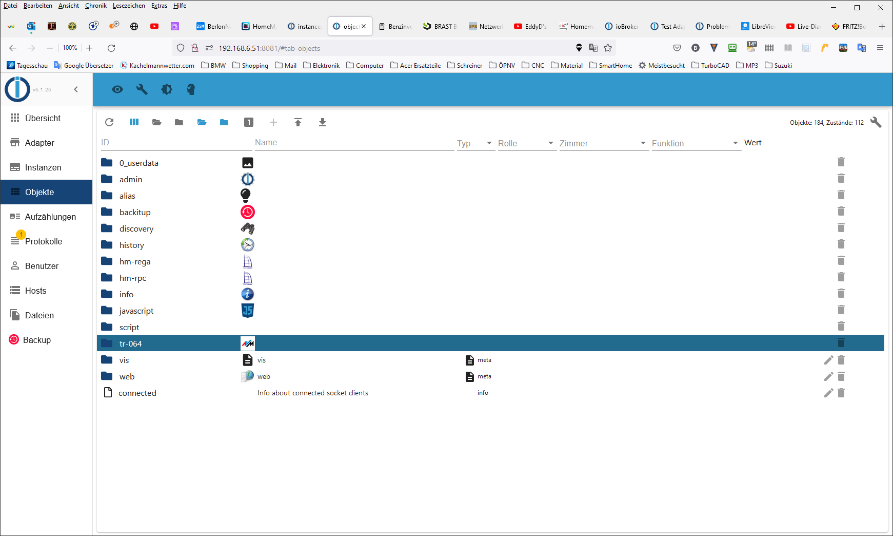

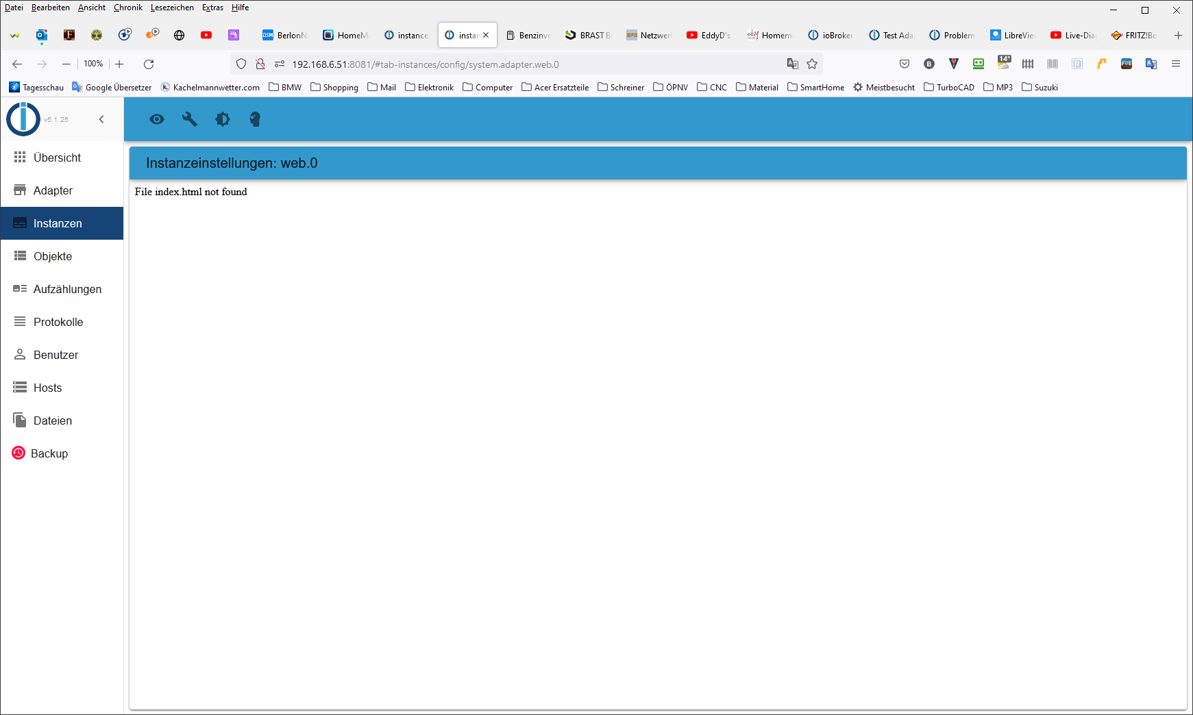

    Hallo Leute,
    in einem anderen Thread hat man mir schon mal versucht zu helfen.
    Leider ohne Erfolg.
    Habe den Broker nun mehrfach (erfolglos?) neu aufgesetzt. Dabei ist es egal welche Variante ich verwende (Raspian Buster und händisch IOBroker nach Anleitung von iobroker.net oder das fertige Image)
    Auf dem Raspi 4b 4GB, 500GB Samsung T5 SSD lief bereits vor einem Jahr eine Installation, die dann auf die Synology umgezogen ist. Diese soll nun wieder zurück.
    Was mache ich falsch??
    Das Ergebniss ist in den folgenden Bilder dokumentiert:
    Den Assistenten gestartet und weiter.
    Benötigte Adapter ausgewählt.
    Adapter sind installiert, Abschließen gedrückt.
    daraus ergibt sich dann das folgende Bild.
    Protokollbereich...
    Mal den Historyadapter im Schraubenschlüssel aufgemacht.
    Der Webadapter........
    Der Infoadapter
    Mal die ganzen Adapter gestartet..
    Ansicht des Webadapter
    Thomas BraunT FabioF 3 Antworten Letzte Antwort

      @berlon
      Und was ist jetzt genau das Problem?
      B 1 Antwort Letzte Antwort

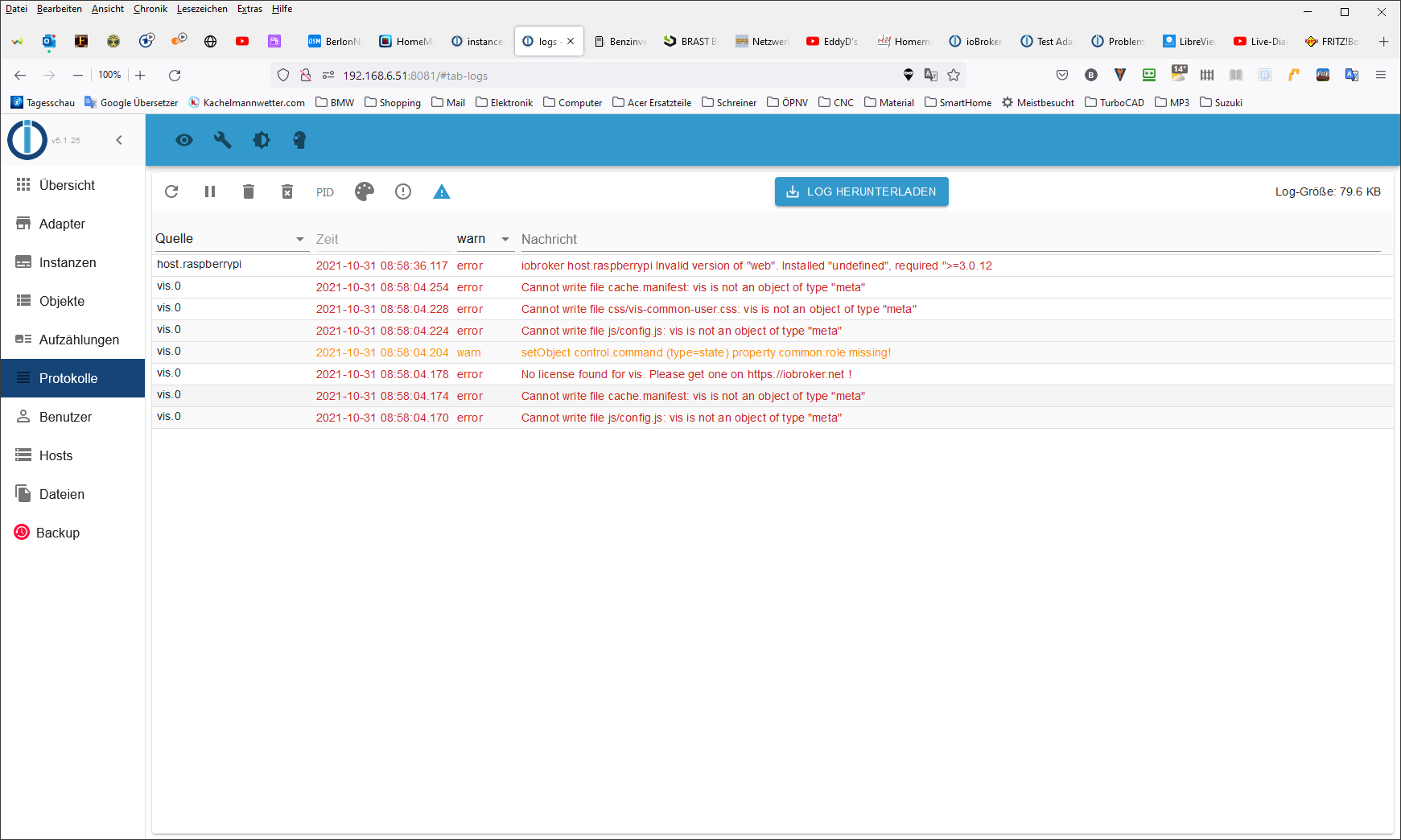

        @berlon ich sehe jetzt auch nichts gravierendes außer das im Log steht das du eine Lizenz benötigt für VIS. Das ist der einzige Fehler den ich sehe.

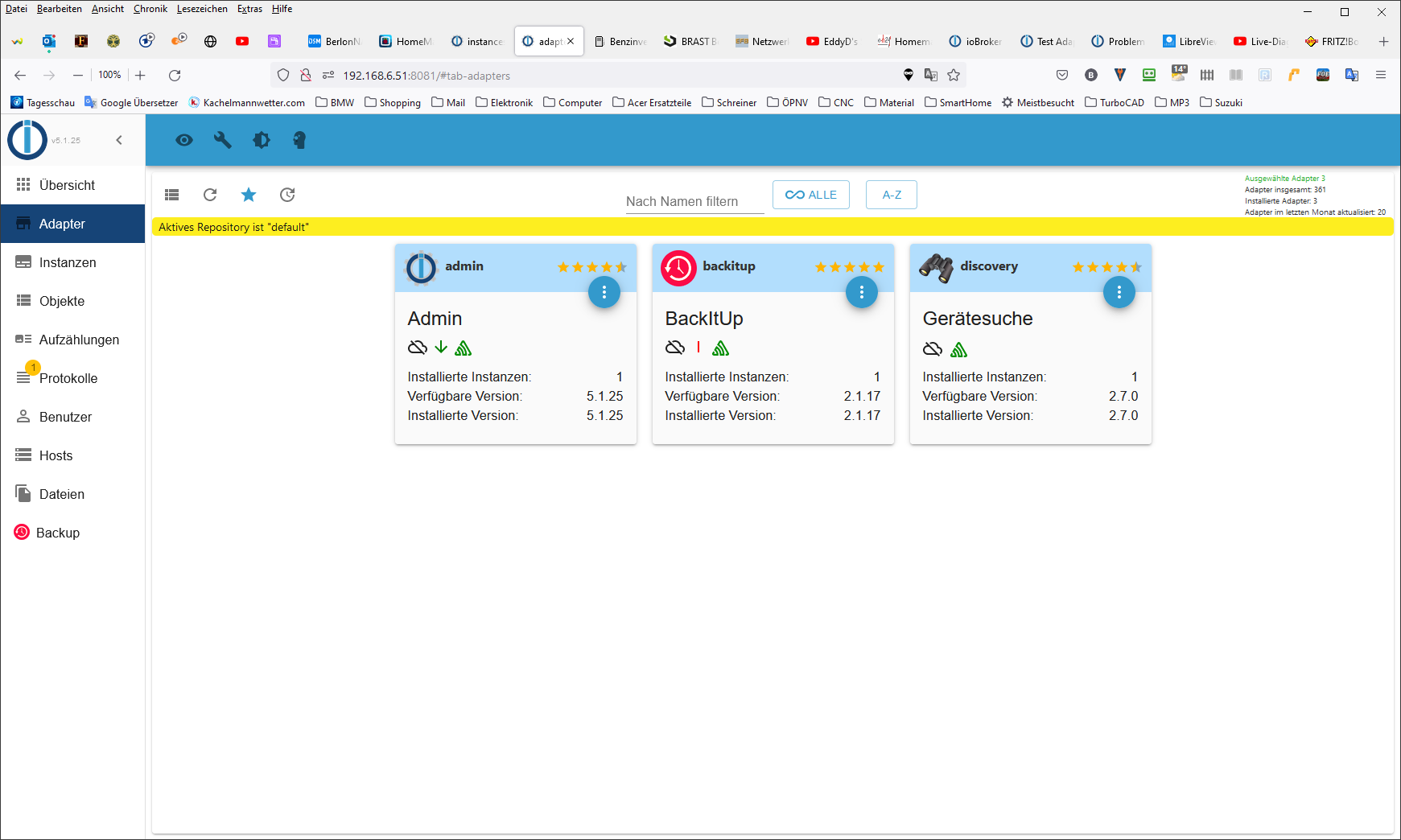

          @thomas-braun
          Die leeren Adapter und die Fehlermeldungen.
          Dabei wurde außer den Benutzerzugängen zu TR-064 und HM-rega
          nichts bisher gemacht.
          Das kenne ich so nicht.
          FabioF J 2 Antworten Letzte Antwort

                @fa-bio
                Cache gelösscht, Broker neu gestartet.
                In den Fehlermeldungen fehlt die Lic zu vis.
                Aber wo ist vis in den Instanzen?
                Also vis versucht neu zu installieren.

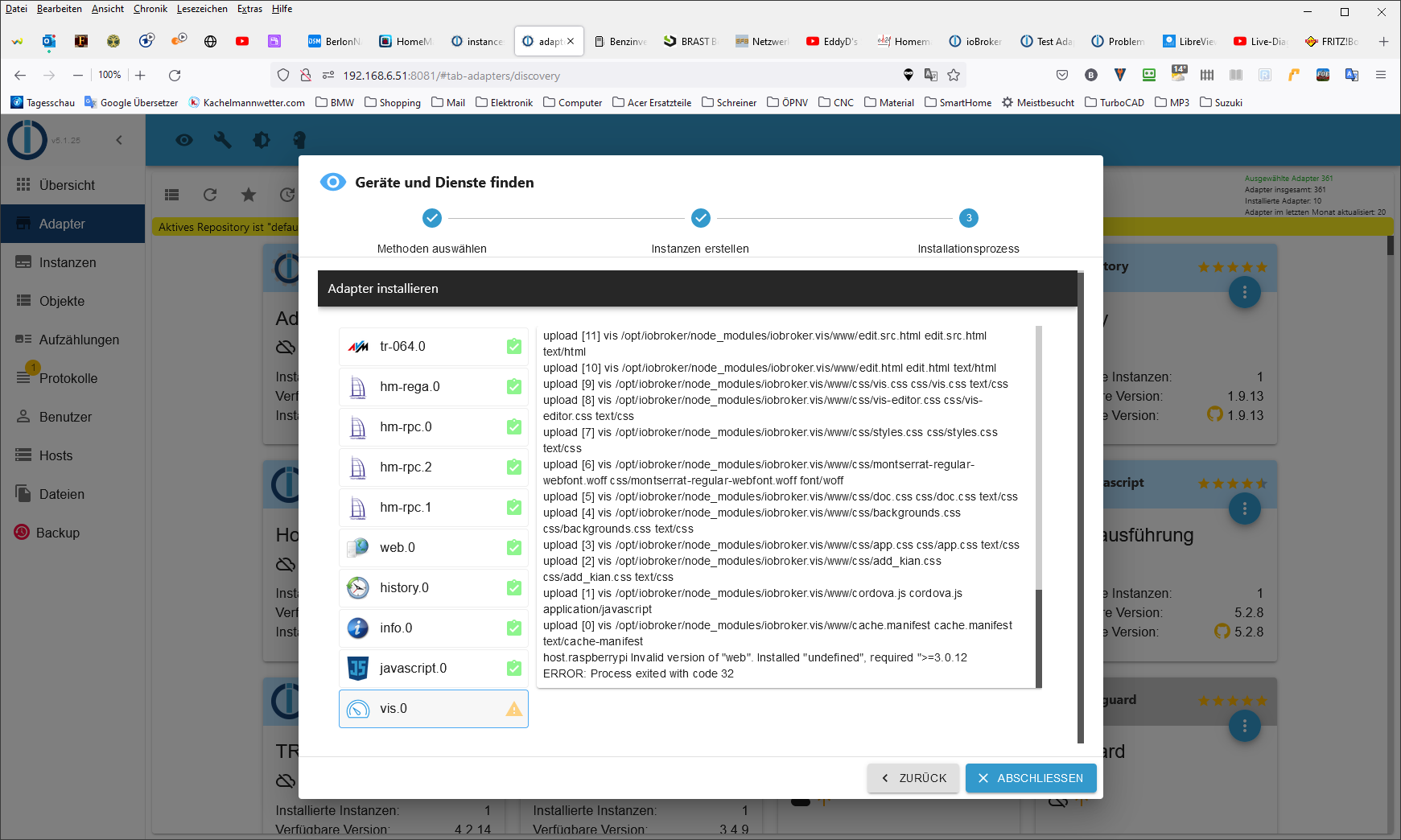

                host.raspberrypi Invalid version of "web". Installed "undefined", required ">=3.0.12
                ERROR: Process exited with code 32

                  @jan1
                  Habe ich auch versucht. Das funktioniert bei mir aber garnicht.
                  Der webadapter hat scheinbar ein Problem. Wurde vom Skript aber so installiert!!!
                  Mir fehlen aber in vielen Adapter auch die Versionsnummer!!!

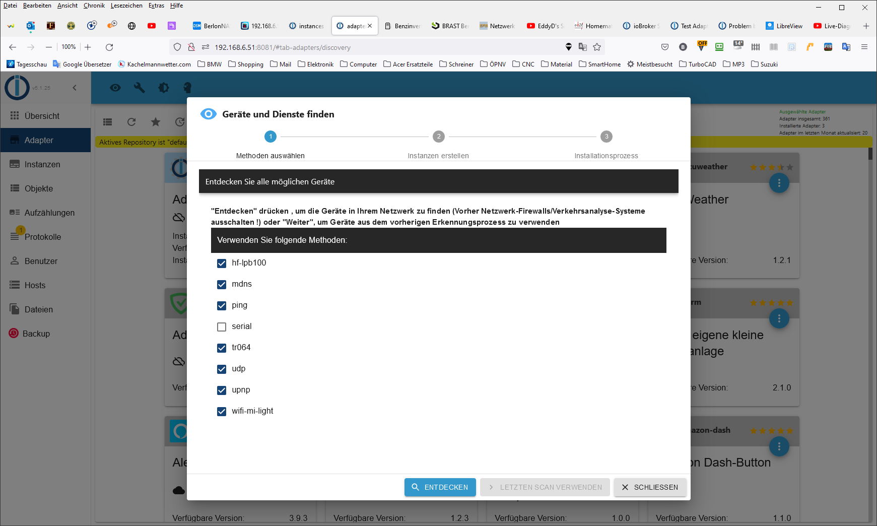

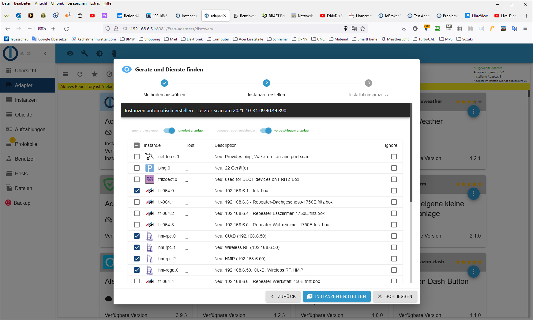

                    @jan1 sagte in riesen Probleme Install IOBroker:
                    Verwendest Du etwa den Discovery Adapter um den Rest zu suchen und installieren?
                    @Berlon
                    So sieht es aus.
                    Wenn nur das ioBroker Logo statt der Adaptericons da steht kann das dur den Discovery verursacht worden sien.
                    Ähnliche Berichte hatte einzelne User schon mal gepostet.
                    Könntest du bitte später noch mal alles aufsetzen ohne Discovery.
                    Nach dem Start nur die Konfig eingeben und dann den Discovery nicht starten.
                    Ist nicht ganz eindeutig, dass man das machen kann.

                      upload [300] vis /opt/iobroker/node_modules/iobroker.vis/www/widgets/jqui.html widgets/jqui.html text/html
                      upload [250] vis /opt/iobroker/node_modules/iobroker.vis/www/widgets/basic/img/Prev_ValueBool.png widgets/basic/img/Prev_ValueBool.png image/png
                      upload [200] vis /opt/iobroker/node_modules/iobroker.vis/www/lib/js/jquery.ba-resize.min.js lib/js/jquery.ba-resize.min.js application/javascript
                      upload [150] vis /opt/iobroker/node_modules/iobroker.vis/www/js/visEditInspect.js js/visEditInspect.js application/javascript
                      upload [100] vis /opt/iobroker/node_modules/iobroker.vis/www/js/fm/icon/actions/delete.png js/fm/icon/actions/delete.png image/png
                      upload [90] vis /opt/iobroker/node_modules/iobroker.vis/www/index.html index.html text/html
                      upload [80] vis /opt/iobroker/node_modules/iobroker.vis/www/img/faviconEdit.png img/faviconEdit.png image/png
                      upload [70] vis /opt/iobroker/node_modules/iobroker.vis/www/img/bulbOn.png img/bulbOn.png image/png
                      upload [60] vis /opt/iobroker/node_modules/iobroker.vis/www/img/back/oblique-line-bk.png img/back/oblique-line-bk.png image/png
                      upload [50] vis /opt/iobroker/node_modules/iobroker.vis/www/icon/timestamp.png icon/timestamp.png image/png
                      upload [40] vis /opt/iobroker/node_modules/iobroker.vis/www/icon/ok.png icon/ok.png image/png
                      upload [30] vis /opt/iobroker/node_modules/iobroker.vis/www/icon/distribute-vertical-equal.png icon/distribute-vertical-equal.png image/png
                      upload [20] vis /opt/iobroker/node_modules/iobroker.vis/www/icon/align-width.png icon/align-width.png image/png
                      upload [19] vis /opt/iobroker/node_modules/iobroker.vis/www/icon/align-vertical-top-2.png icon/align-vertical-top-2.png image/png
                      upload [18] vis /opt/iobroker/node_modules/iobroker.vis/www/icon/align-vertical-center-2.png icon/align-vertical-center-2.png image/png
                      upload [17] vis /opt/iobroker/node_modules/iobroker.vis/www/icon/align-vertical-bottom-2.png icon/align-vertical-bottom-2.png image/png
                      upload [16] vis /opt/iobroker/node_modules/iobroker.vis/www/icon/align-horizontal-right-2.png icon/align-horizontal-right-2.png image/png
                      upload [15] vis /opt/iobroker/node_modules/iobroker.vis/www/icon/align-horizontal-left.png icon/align-horizontal-left.png image/png
                      upload [14] vis /opt/iobroker/node_modules/iobroker.vis/www/icon/align-horizontal-center-2.png icon/align-horizontal-center-2.png image/png
                      upload [13] vis /opt/iobroker/node_modules/iobroker.vis/www/icon/align-height.png icon/align-height.png image/png
                      upload [12] vis /opt/iobroker/node_modules/iobroker.vis/www/icon/add.png icon/add.png image/png
                      upload [11] vis /opt/iobroker/node_modules/iobroker.vis/www/edit.src.html edit.src.html text/html
                      upload [10] vis /opt/iobroker/node_modules/iobroker.vis/www/edit.html edit.html text/html
                      upload [9] vis /opt/iobroker/node_modules/iobroker.vis/www/css/vis.css css/vis.css text/css
                      upload [8] vis /opt/iobroker/node_modules/iobroker.vis/www/css/vis-editor.css css/vis-editor.css text/css
                      upload [7] vis /opt/iobroker/node_modules/iobroker.vis/www/css/styles.css css/styles.css text/css
                      upload [6] vis /opt/iobroker/node_modules/iobroker.vis/www/css/montserrat-regular-webfont.woff css/montserrat-regular-webfont.woff font/woff
                      upload [5] vis /opt/iobroker/node_modules/iobroker.vis/www/css/doc.css css/doc.css text/css
                      upload [4] vis /opt/iobroker/node_modules/iobroker.vis/www/css/backgrounds.css css/backgrounds.css text/css
                      upload [3] vis /opt/iobroker/node_modules/iobroker.vis/www/css/app.css css/app.css text/css
                      upload [2] vis /opt/iobroker/node_modules/iobroker.vis/www/css/add_kian.css css/add_kian.css text/css
                      upload [1] vis /opt/iobroker/node_modules/iobroker.vis/www/cordova.js cordova.js application/javascript
                      upload [0] vis /opt/iobroker/node_modules/iobroker.vis/www/cache.manifest cache.manifest text/cache-manifest

                      @berlon installiere doch mal web Adapter über den ioBroker neu.
                        @Berlon
                        So sieht es aus.
