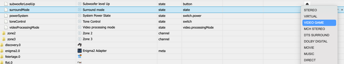

    ich möchte die Tonformate meines Denon Receiver auslesen/ auswählen
    kann mir bitte jemand auf die Sprünge helfen...
    ich kann im DP ein Drop Down öffnen und dann auswählen.
    ich möchte nur 3 Werte aus der Liste als einzelne individuell ansprechen und visualisieren.
    wenn ich den den DP in die Eigenschaften gehe sehe ich das:

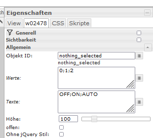

    @dos1973
    das widget ist ein" select valuelist"
    dort trägst du die werte ein
    D 1 Antwort Letzte Antwort

        @dos1973
        normalerweise schreibt man die zahl in den dp
