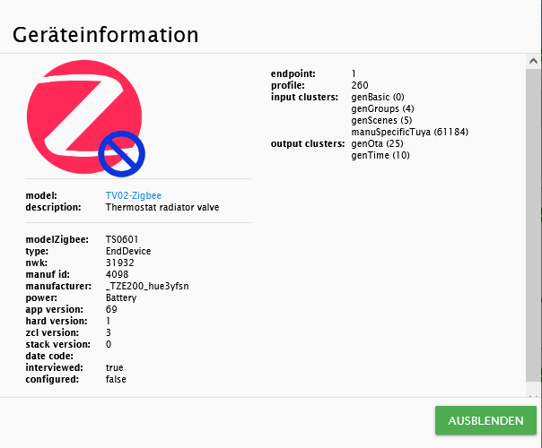

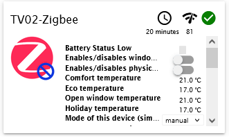

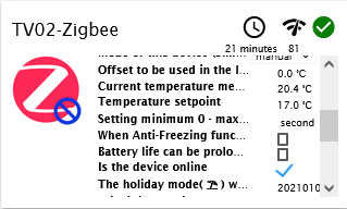

                                          @liv-in-sky
                                          heute ist das erste Ventil angekommen.
                                          Schlechte Nachricht zu erst. Das Bild sieht gleich aus, aber es steckt kein TS0601_thermostat_1 drin wie hieraus vermutet:
                                          https://www.zigbee2mqtt.io/devices/TS0601_thermostat_1.html
                                          Wurde aber mit dem Adapter 1.6.7 dennoch erkannt und als TV02 Zigbee angelegt. Nach dem ersten Pairing wurden nicht alle Datenpunkte wie zB die aktuelle Temperatur mit Datengefüllt. Ein zweites Pairing hat dieses Problem behoben.
                                          Die vorhandenen Datenpunkte zeigen eine gewisse Ähnlichkeit mit dem Link oben, gibt aber auch Unterschiede. Grob kann man es so verwenden. Derzeit am meisten stört mich der fehlende Datenpunkt der mich über die Ventilstellung informiert. Laut Link sollte dies "Position" machen, aber der Punkt fehlt. Da auch ein Gerätebild auf der Kachel im Adapter fehlt gehe ich davon aus, dass hieran noch gearbeitet wird und warte und freue mich über Anpassungen im Adapter.
                                          Zu TV02-Zigbee konnte ich noch nicht viel finden, muß aber nochmal ordentlich suchen.
                                          VG
