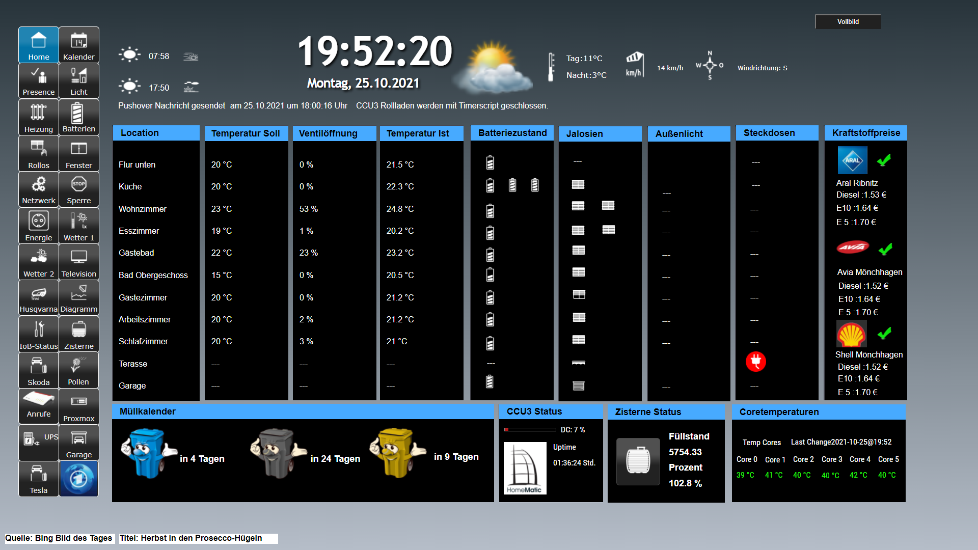

    Meine Startseite sieht wie folgt aus:
    Links also alle Navigationsbuttons, die es zu schützen gilt. Dazu habe ich die Seite 100_index komplett kopiert auf 101_index. Diese Seite sieht wie folgt aus:

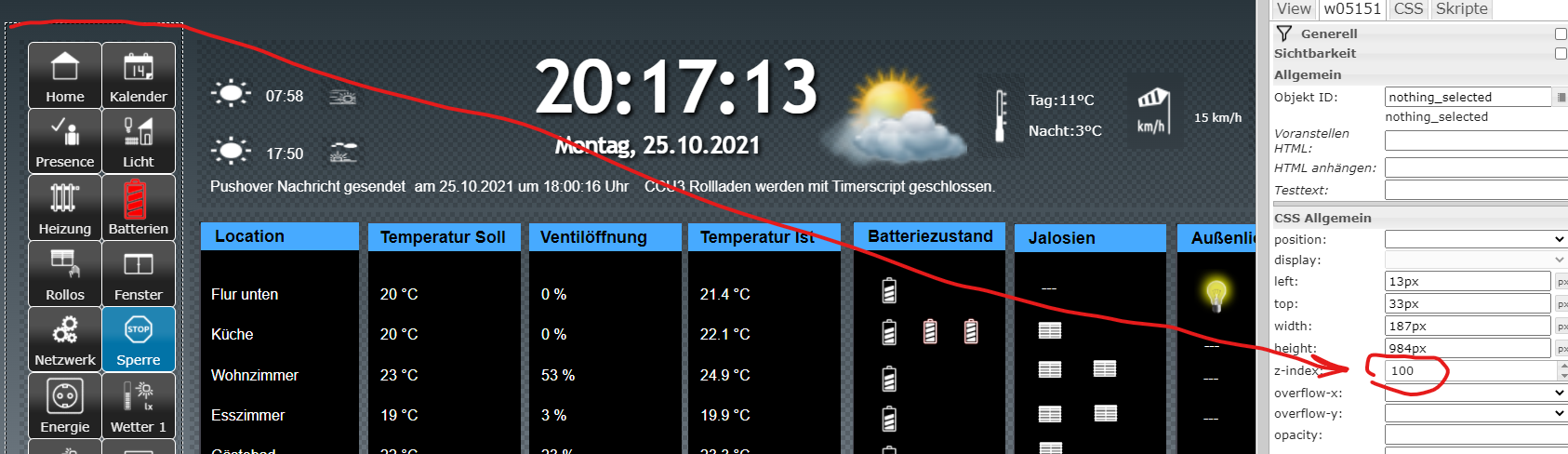

    Sieht scheinbar wie die Startseite aus, nur oben rechts in der Ecke eine unbezeichnete Schaltfläche. Das ist eine Schaltfläche "jqui - navigation - Pw". Hier habe ich den Aufruf der Seite 100_index gesetzt, allerdings wird hier ein Passwort abgefragt, bevor die Seite geladen wird. Zweite Änderung: Über die gesamten Navigationsbuttons der Seite 101_index haben wir eine "basic - string" Seite drübergelegt und ihr den z-Index 100 gegeben.
    Wenn also die Seite 101_index aufgerufen wird, kann niemand mit den Navigationsbuttons arbeiten, sie sind schlichtweg "hinter einer transparenten Wand" eingesperrt. Um diese Seite schnell einschalten zu können, rufe ich sie im Navimenü über den Sperrebutton auf. Die Sperre ist jetzt nicht der Börner, aber sie verhindert, dass nicht befugte Personen die Einstellungen usw. verstellen können. Ich muss allerdings dazu sagen, dass auf meiner Startseite nur links etwas zum "Spielen" ist, alles andere sind eh nur Auskunftssachen. Aber man kann diese "unsichtbare Wand" ja auch über fast die gesamte Seite ziehen, nur der Button zum Aufruf der "echten" 100_index muss bedienbar sein. Vielleicht hilft es ja dem ein- oder anderen. Ist so ein bischen von-hinten-durch-die-Brust-ins-Auge gedacht, aber es funktioniert.

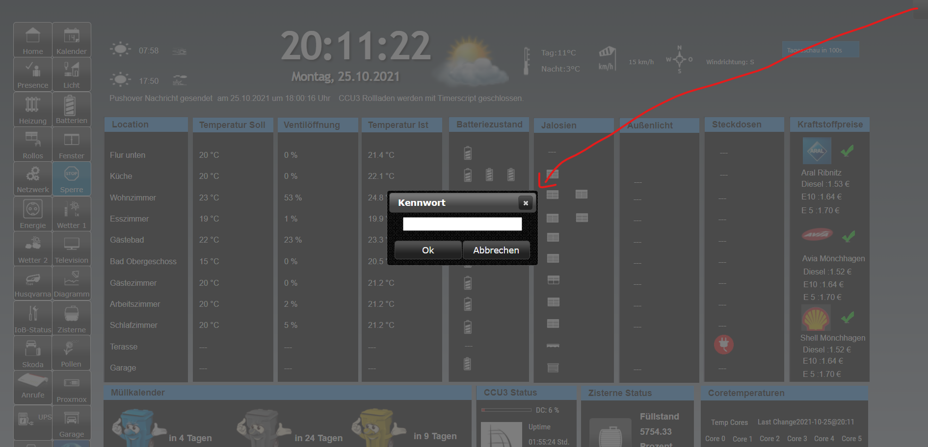

    So sieht das dann aus, wenn man den Button betätigt:
    Passwortabfrage und dann erst wird die echte Seite geladen.
