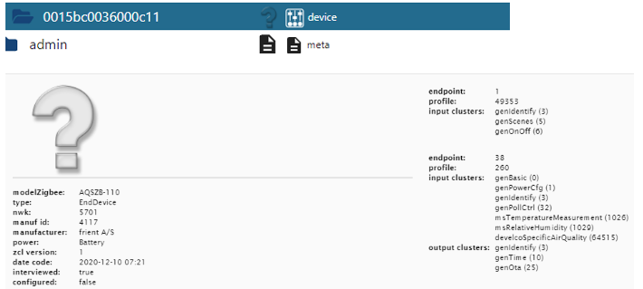

      EDIT:
      Über die version aus Github ist das Gerät verfügbar. Ich glaub es passt noch nicht 100% alles aber ich werde testen.
      ich habe mir diesen Air quality sensor gekauft (https://www.zigbee2mqtt.io/devices/AQSZB-110.html).
      Leider werden im iobroker keine Werte im Objekt angezeigt. Was kann ich tun?
      Habe das Gerät bereits 3 mal neu angelernt.
      Vielen Dank
