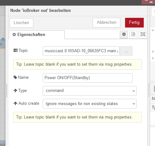

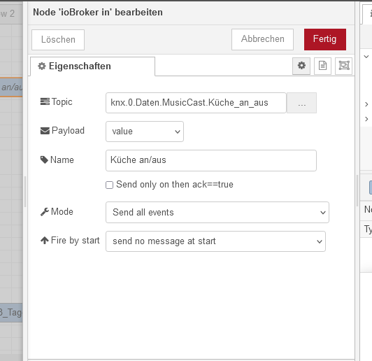

        Donpepe
        @lessthanmore
        Moin,
        hier die Screenshots (über KNX geschaltet und einmal die Eigenschaften):
        Grüße
        L 1 Antwort Letzte Antwort

          lessthanmore
          @donpepe Hast du bei der iobroker out node mal als Type "value" statt "command" versucht?
          D 1 Antwort Letzte Antwort

            Donpepe
            @lessthanmore
            Yepp... alle Einstellungen durch.... Es ist echt zum Verrückt werden...
            Er übergibt es ja richitg an den Adapter, der zeigt es auch an, aber wenn man auf "Wert bearbeiten" geht sieht man, dass de rim HIntergund nichts gemacht hat... Beim Einschalten ist das nicht so...
            Werden das zur Not über HPPT lösen, hoffe aber das die anderen DP laufen...
            Grüße

                  lessthanmore
                  schrieb am zuletzt editiert von lessthanmore
                  @donpepe Meine den ioBroker in, sorry. Häng da mal eine Debug node ran und schaue, ob false gesendet wird, wenn du im knx ausschaltest.
                  Vllt. habe ich auch etwas falsch verstanden.
                  Über den knx bus kommt der Wert "false" zu ioBroker (über den knx Adapter oder auch node red?) und du möchtest diesen per node red an den Adapter für musiccast weiterreichen, korrekt?
