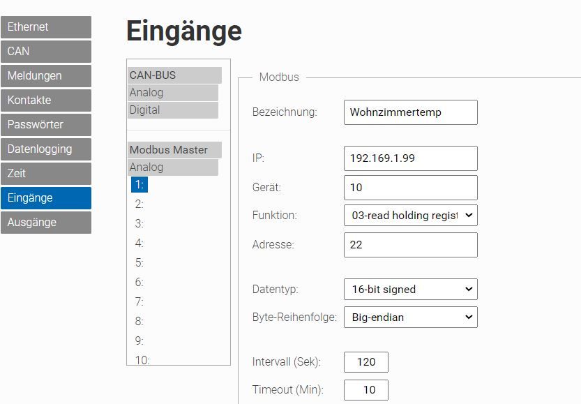

    Moin, ich bin neu hier und komme mit dem ModBus Adapter nicht weiter.
    Was funktioniert:
    UVR 16x2 Aussentemperatur -- CanBus -- C.M.I ---(Modbus TCP-IP)--- Raspberry Pi-- Objekt: Modbus -- InfluxDB-- Alias Manger. Die Temperatur kommt an.
    Zigbee Temperatur Sensor Wohnzimmer --- Deconz USB-- Raspberry Pi -- Object: Deconz -- InfluxDB-- Alias Manger, Die Temperatur kommt an.
    Wo ich nicht weiterkomme.
    Wie kann ich einen Wert aus der InfluxDB oder Alis Manager (Zigbee Temperatur Sensor Wohnzimmer) per Modbus TCP-IP an die UVR 16x2 senden bzw, zum Abholen zu Verfügung stellen.
    Wo kann ich z.B. die Datenquelle angeben.
    Nehme die Daten XY aus der Influx DB und stelle sie mit dem Adapter Modbus TCP/IP bereit.
      Was funktioniert:
