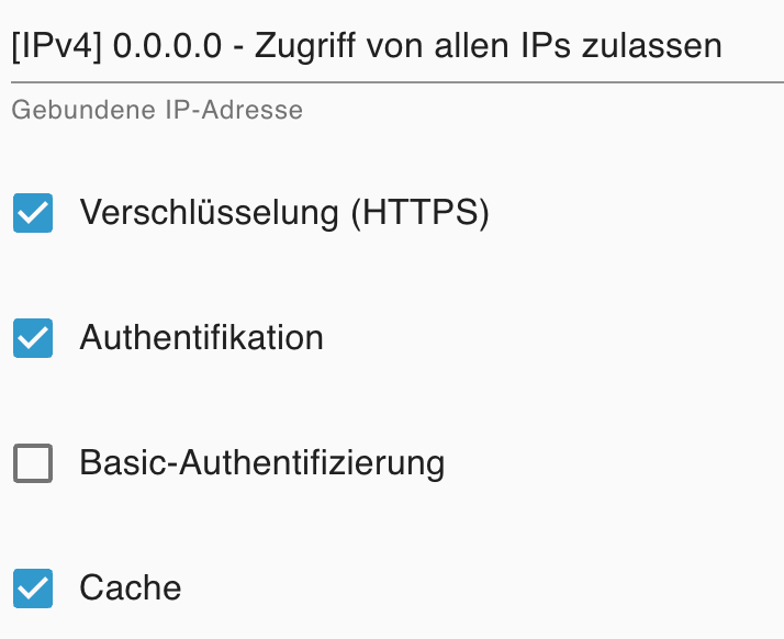

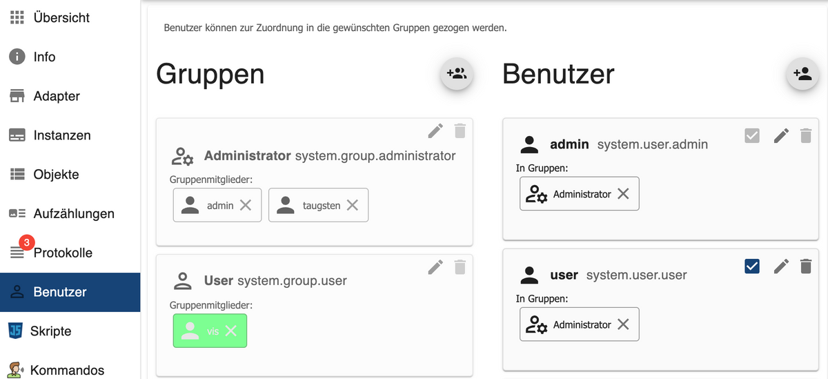

      Kannst du mir bitte einmal die konkreten Einstellungen in web.o und für die Erstellung des Accounts zukommen lassen, ich bin offenbar zu blind.
      T 1 Antwort Letzte Antwort
      • K Kanumouse
        @tombox
        tombox

          Kanumouse
          @tombox
          Danke, hatte ich offensichtlich richtig eingestellt. Funktioniert aber trotzdem nicht, kommt keine Verbindung zustande.
