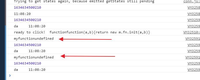

    finde den fehler fehler einfach nicht
    hole in function einen datenpunkt bzw dessen lc und will den dann für jquery nutzen zeile 17

    die untere function bekommt immer ein undefined
