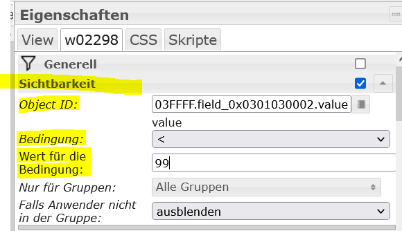

      @manuel001
      Du könntest z.b. den Datenpunkt Batterielevel nutzen :
      vw-connect.0.xxxxxxxxxxxx.status.data_0x030103FFFF.field_0x0301030002.value
      Dann im Widget über Sichtbarkeit :
      oder über den Datenpunkt Ladezustand ......

        @manuel001
