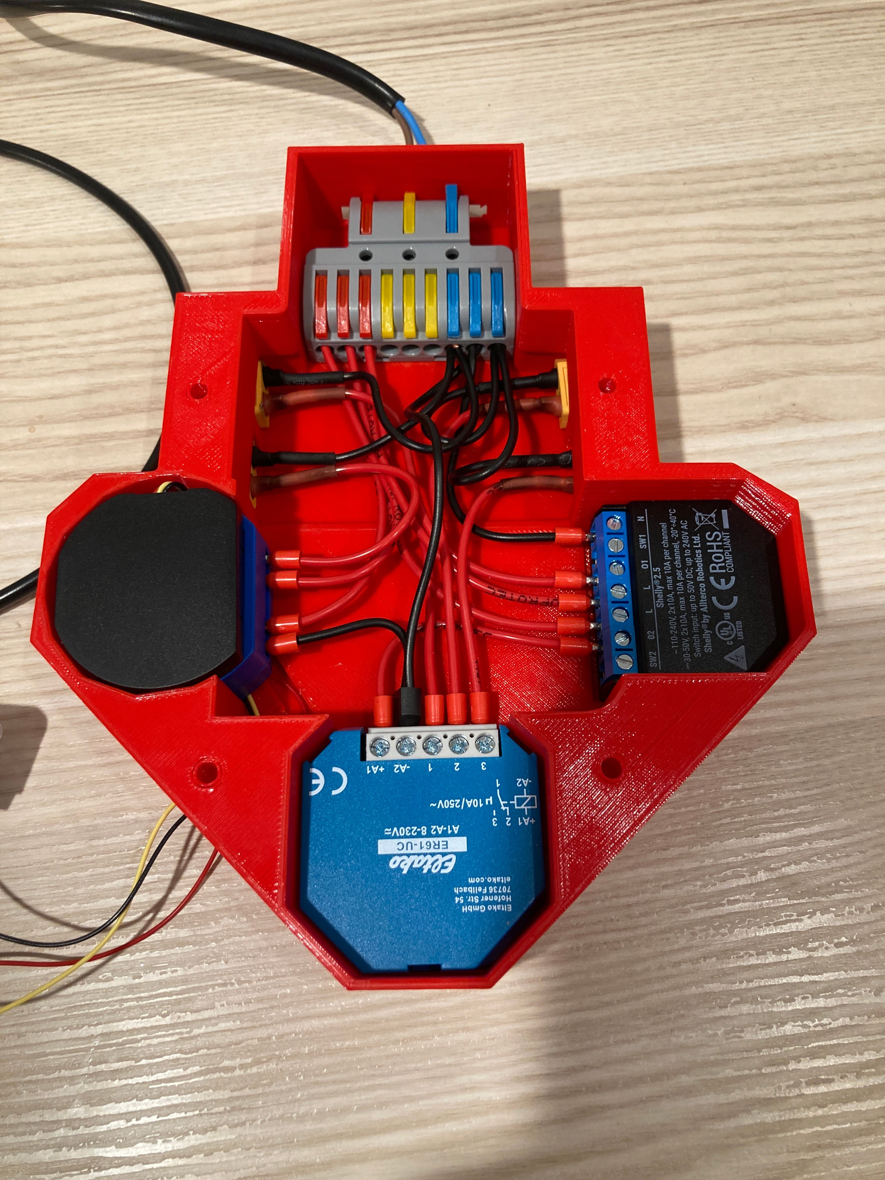

    nach vielem mitlesen hier, möchte ich auch mal ein kleines Projekt vorstellen (Auch wenn es schon mehrere Poolsteuerungen hier zu finden gibt). Ich habe dieses Jahr angefangen meine Poolsteuerung neu aufzubauen. Dazu verwendet:
    • 1 Shelly2.5 -> Steuerung Umschaltventil, Steuerung Pumpe
    • 1 Shelly1 -> 3 Temperaturfühler angeschlossen
    • 1 Eltako Relais -> Umschalten für das Umschaltventil
    Fertig sieht das im eigenen Case so aus:

          DrBest
          saubere Arbeit!!!! sieht echt gut aus!
          überlege ob ich das für nen Whirlpool adaptieren könnte, Zweck wäre eigentlich nur das Teil aus der Ferne + Zeitgesteuert herunterkühlen oder aufheitzen zu lassen um bisschen Energie zu sparen....bin aber unsicher ob es rentiert, weil wenn man rein will, will man ja nicht erst 2-12h warten bis er aufgeheitzt hat
          • D DrBest
            Mirco737
            @drbest Danke!
            hmm... gut die frage ist wie weit du es abkühlen lassen willst.... Wenn der Whirlpool normalerweise 35Grad hat (keine Ahnung ob das sinnig ist), dann würde ich niemals unter 25Grad gehen beim abkühlen.....10 Grad kannste immer "schnell" aufheizen und du sparst Energie fürs warmhalten.
            Lässt ihn mehr abkühlen ist der Energie aufwand (und auch die Zeit) wahrscheinlich nicht mehr praktikable und wirtschaftlich.
            • M Mirco737
              @drbest Danke!
              martinschm
              Coole Arbeit @mirco737. Welches Umschaltventil verwendest du ?
