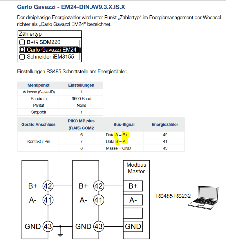

    Ich habe ein Zwischenzähler, den ich über ein Modbus Gateway auslese. Bei diesem Zwischenzähler ist der Anschluß wie folgt: A+ und B-, so sind auch die Anschlüsse an meinem Gatway.
    Jetzt habe ich aber ein Carlo Gavazzi Em24-Din.AV9.3.X.IS.X bei diesem sind die Rs485 Anschlüsse aber genau anders herum
    A- und B+. Wie kann ich diesen nun über ein Modbus Gateway auslesen, wenn am Gateway A+ und B- ist?

      sieht so aus , das man den Anschluß kreuzen muss
      https://www.photovoltaik4all.de/media/pdf/d7/ab/66/SM_PIKO-MP_PIKO-MP-plus-EZ-1.pdf

        danke, werde es kommendes Wochenende nochmal ausprobieren. Sehe ich doch richtig, das dann jeweils am Anfang und Ende ein 120 Ohm Abschlußwiderstand dran muss, oder?
