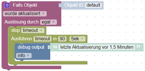

    Meine Bemühungen mit Blockly kommen hier aber nicht weit:
    Habt ihr einen ANsatz für mich?

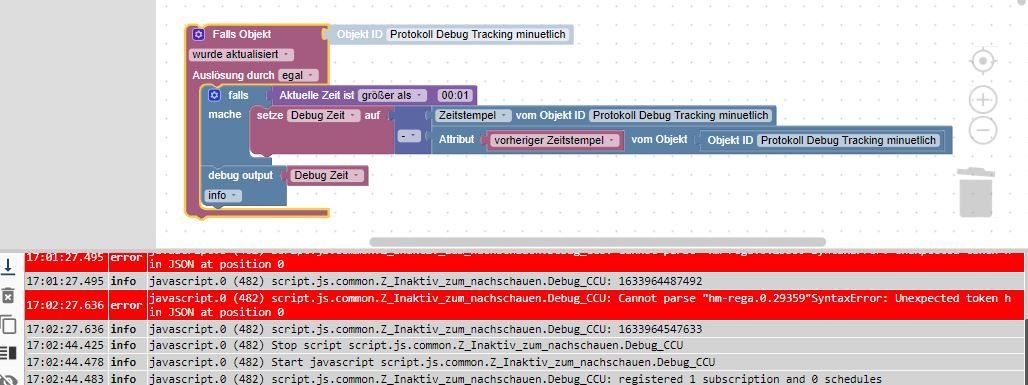

        Hallo Paul, danke, aber ich glaube damit komme ich auch nicht weiter, oder ich verstehe es nicht.
        Ich brauche eine Messung des Abstands der aktualsierungszeitstempel von derselben ccu variable zwischen dem aktuellen und vorherigen zeitstempel.
        Sobald dieser Abstand größer 60 Sekunden ist, möchte ich im bestfall die Differenz in Sekunden in einen datenpunkt in iobroker schreiben.

          @schonwiederich sagte: zwischen dem aktuellen und vorherigen zeitstempel.
          Bedenke, dass Systemvariablen vom Rega-Adapter per Polling eingelesen werden.

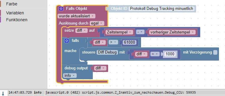

            schonwiederich
            Danke , hab ich nachgebaut.
            Jedoch wird der Datenpunkt den ich angelegt habe einfach nicht befüllt.
            Ich finde nicht raus warum nicht.
            S paul53P 2 Antworten Letzte Antwort

                @schonwiederich sagte: Jedoch wird der Datenpunkt den ich angelegt habe einfach nicht befüllt.
                Der Datenpunkt wird nur befüllt, wenn die Differenz zwischen zwei Zeitstempeln größer als 61 s ist.
                @schonwiederich sagte in Identifikation vom CCU Raspberrymatic Programmblockaden:
                S 1 Antwort Letzte Antwort
