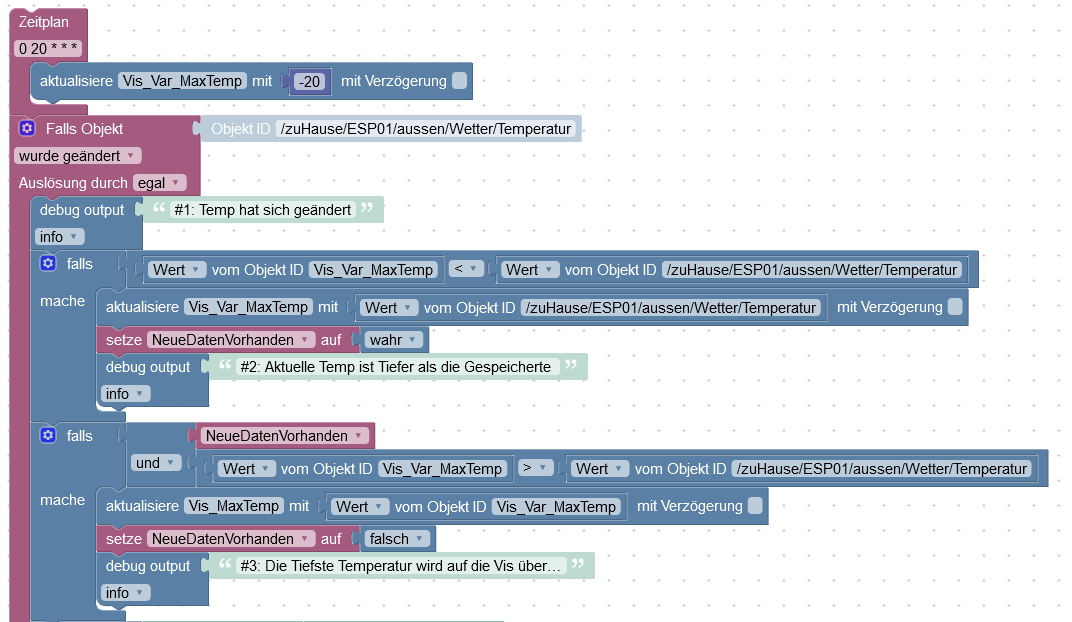

    Ich habe fogendes kleines Script geschreiben:
    var NeueDatenVorhanden;
    schedule("0 20 * * *", async function () {
      setState("0_userdata.0.Vis_Wetter.Vis_Var_MaxTemp"/*Vis_Var_MaxTemp*/, (-20), true);
    on({id: 'mqtt.0.zuHause.ESP01.aussen.Wetter.Temperatur', change: "ne"}, async function (obj) {
      var value = obj.state.val;
      console.log('#1: Temp hat sich geändert');
      if (getState("0_userdata.0.Vis_Wetter.Vis_Var_MaxTemp").val < getState("mqtt.0.zuHause.ESP01.aussen.Wetter.Temperatur").val) {
        setState("0_userdata.0.Vis_Wetter.Vis_Var_MaxTemp"/*Vis_Var_MaxTemp*/, getState("mqtt.0.zuHause.ESP01.aussen.Wetter.Temperatur").val, true);
        NeueDatenVorhanden = true;
        console.log('#2: Aktuelle Temp ist Tiefer als die Gespeicherte ');
      if (NeueDatenVorhanden && getState("0_userdata.0.Vis_Wetter.Vis_Var_MaxTemp").val > getState("mqtt.0.zuHause.ESP01.aussen.Wetter.Temperatur").val) {
        setState("0_userdata.0.Vis_Wetter.Vis_MaxTemp"/*Vis_MaxTemp*/, getState("0_userdata.0.Vis_Wetter.Vis_Var_MaxTemp").val, true);
        NeueDatenVorhanden = false;
        console.log('#3: Die Tiefste Temperatur wird auf die Vis übernommen');
      console.log((['Aktuelle Temperatur: ',getState("mqtt.0.zuHause.ESP01.aussen.Wetter.Temperatur").val,' / ','Bis Jetzt max Temp: ',getState("0_userdata.0.Vis_Wetter.Vis_Var_MaxTemp").val,' / ','Vis max Temp: ',getState("0_userdata.0.Vis_Wetter.Vis_MaxTemp").val].join('')));
    Jetzt bekomme ich bei jedem Druchlauf die Meldung:
    aber ich habe keine Ahnung warum. Der Datenpunkt existiert und wurde auch schon aus dem Script beschrieben.

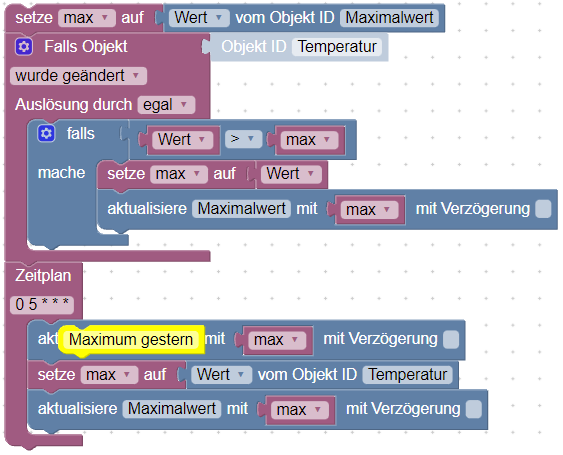

      @chrisbie sagte: kleines Script
      Weshalb gibt es zwei Datenpunkte mit der maximalen Temperatur?
      Man sollte nie einen Datenpunkt (Vis_Var_MaxTemp) abfragen, der gerade schrieben wird, da setState() asynchron ausgeführt wird.
      Vorschlag:
      390
