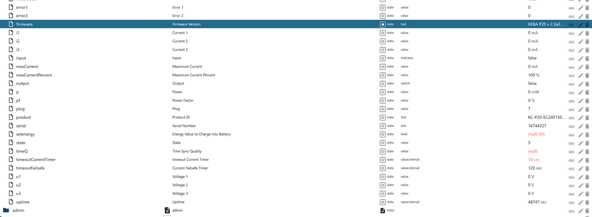

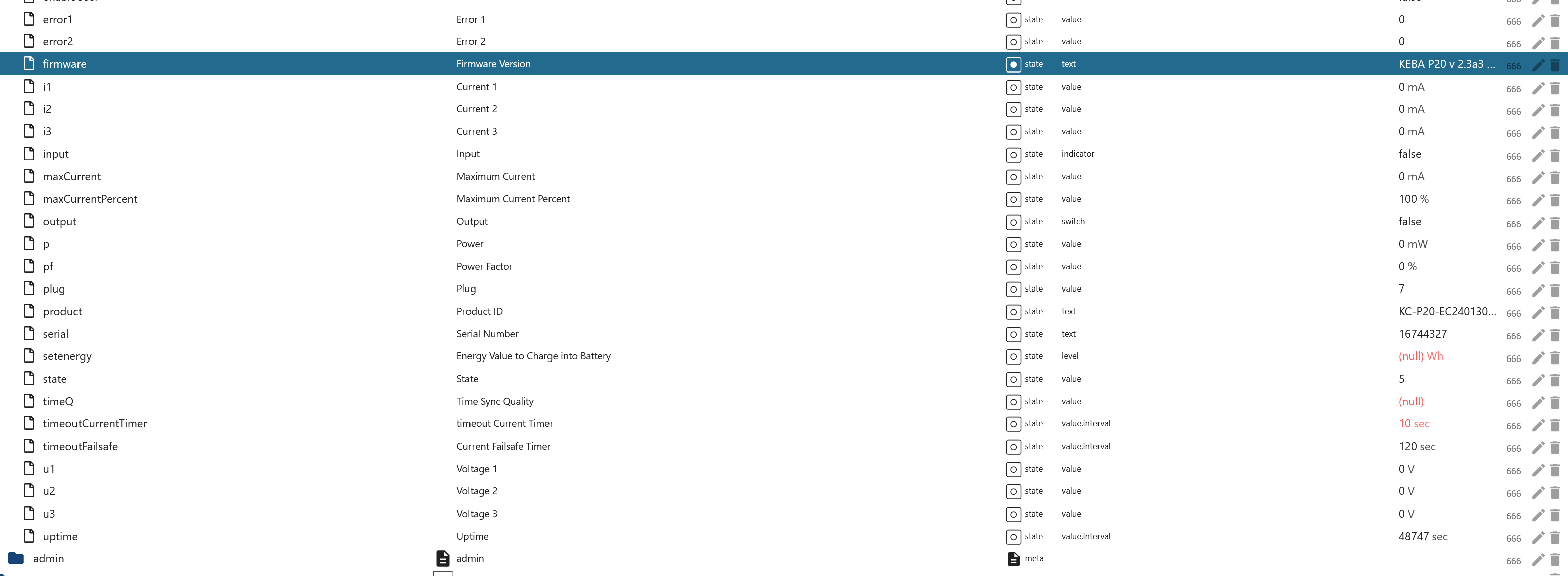

    ich habe eine KEBA P20 v 2.3a3 (150709-081632) und den Adapter zur Ladeoptimierung installiert.

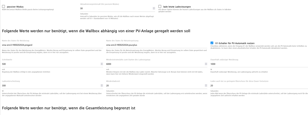

    Werte von meinem SMA Energymeter kommen an und sehen auch plausibel und korrekt aus.
    Die Wallbox wird auch ausgelesen. Nur mit der automatischen ansteuerung klappt es nicht wie erwartet.

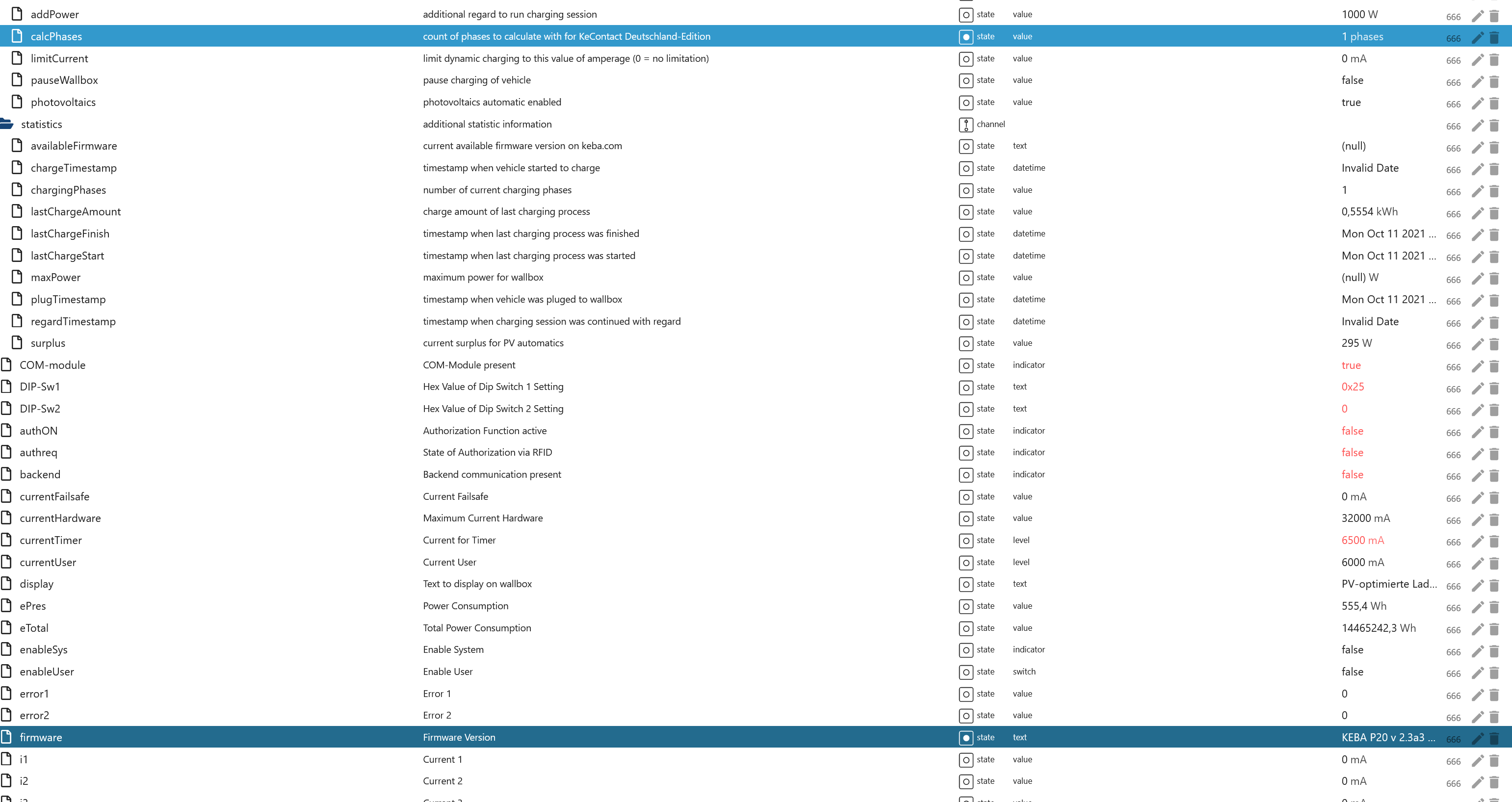

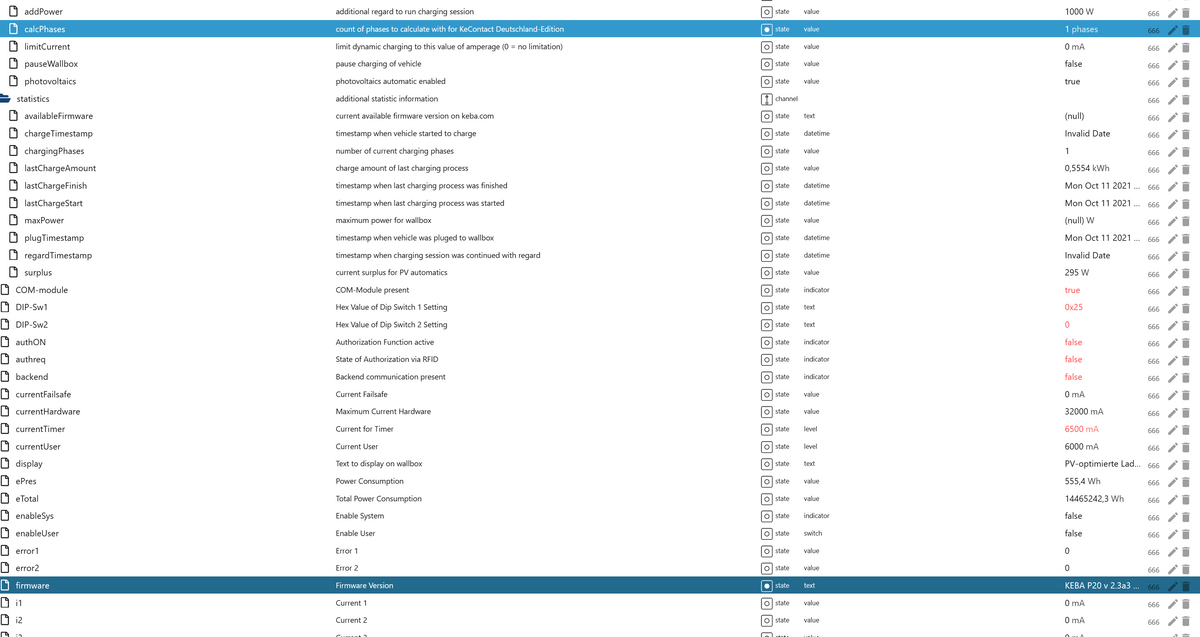

    stelle ich kecontact.0.automatic.photovoltaics=false, dann zeigt ioBroker mir korrekt "volle Ladeleistung an" - weiterhin passiert aber nichts. Erst wenn ich kecontact.0.enableUser=true stelle, beginnt die Ladung mit voller Leistung.
    Steht kecontact.0.automatic.photovoltaics=true, dann passiert auch nichts, wenn ichenableUser=false eingestellt habe. Stelle ich auf true um, wird auch hier - unabhängig vom surplus-Wert mit voller Ladeleistung geladen.
    Ein Versuch, die maximale Ladeleistung zu reduzieren ist mir auch nicht geglückt. es wird immer mit den maximalen 32000mA geladen.
    Hat jemand eine Idee, wo mein Fehler liegen kann? oder liegt es ev. an der nicht ganz so kompatiblen P20.
    Aufgefallen ist mir, dass availableFirmware immer leer bleibt, statistics.chargeTimestamp ein "invalidDate" liefert und statistics.regardTimestamp ebenso ein "invalid date" liefert - Ist das korrekt?

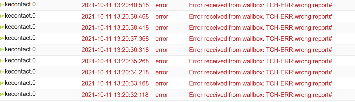

    Wenn ich bei "Lade letzte Ladesitzungen" einen Haken setze kommt immer folgende Fehlermeldung im Log:
