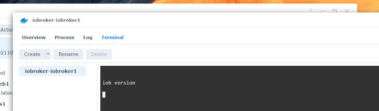

            Wenn ein Windows/Windows Server oder meine pfsense ein Update macht und einen Stop der services braucht, dann halt im Zuge eines Reboots. Das Argument wie soll das gehen, kann ich da nicht ganz nachvollziehen.
            Nochmals: Reden wir WIRKLICH von der Console auf der Docker App in Synology am Container? Weil da kann ich auch Krampus eingeben, das Ding reagiert einfach nicht. Auch bei dem von die gefragten Befehl iob Version kommt einfach nichts retour

                @interessierter sagte in iobroker Update:
                Ich habe dir oben ein Link gegeben , wie es zu machen ist !!!!!!!!!!!!!!!!!!
                  @interessierter said in iobroker Update:
                  @glasfaser said in iobroker Update:
                  iob version
                  da läuft doch gar nichts! Kein Wunder wenn nichts zurück kommt. Evtl. musst du Create ausführen, kenne die Syno nicht

                    @fastfoot sagte in iobroker Update:
                    Richtig , deshalb der Link von mir .....

                      @glasfaser Ja das war auch der Fehler, den Link habe ich übersehen. Man muss ein Fenster aufmachen und bash eingeben, dann gehts. Danke für die Hilfe,
