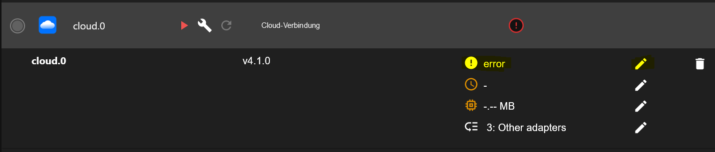

      Wenn es ein warn im Log ist , dann kannst du die Logstufe bei der Instanz auf error stellen .
      Expertenansicht , ..... dann :
