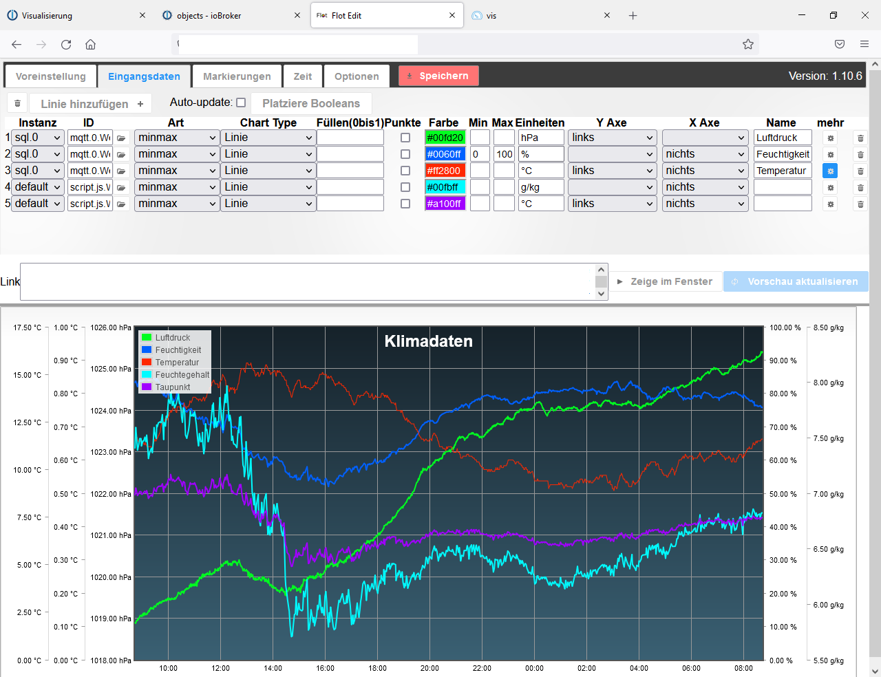

    Ich habe ein Problem mit der Skalierung von zwei Datenreihen mit gleicher Y-Achse. In meinem Beispiel hier Taupunkt und Temperatur.
    Zwei Datenreihen, jeweils ohne min und max Werte. Der Wertebereich wird für jede Datenreihe bei Gemeinsame Y Achse - default richtig bestimmt.
    Konfiguriert man jetzt Datenreihe 3 auf Gemeinsame Y-Achse auf 5 und die 5. Datenreihe auf Gemeinsame Y Achse auf default, dann stimmen die Skalierungen nicht mehr überein.
    Gleiche Y Achse deswegen, dass ich mir eine Werte Legende sparen kann.
    Min und Max hätte ich gerne dynamisch, da ein Wertebereich von -15-40 keine echte Option ist.
    Ist das ein Bug oder hab ich da was falsch gemacht, oder ist der ganze Ansatz falsch angesetzt?

      @mystisch sagte in Flot fehlerhafte Skalierung:
      ...aber gekoppelt über zwei Wertereihen?
      ich glaube nicht, dass das vorgesehen ist
          solltest Du das meinen..
          nein, das meine ich nicht.
          Mit
          meine ich dass du eine gemeinsame Y-Achse mit variabler Skalierung nutzen willst, die auf zwei verschiedenen Datenpunkten ihre jeweiligen variablen min und max holt, du aber daraus ein gemeinsames max der beiden und ein gemeinsames min der beiden machen möchtest.
          Oder habe ich das falsch verstanden?

            Nein hast du richtig verstanden.
            zwei Werte, eine Y-Achse und Skalierung erfasst beide Werte.
            Sollte eigentlich, bei der Funktion gemeinsame Y-Achse möglich sein und hätte ich erwartet.
            Daher vermutete ich einen Bug, weil der Screenshot zeigt auch für die zweite Temperaturskala einen nicht nachvollziehenbaren Wert, welcher sich immer bei 10 Grad trifft (wenn kein min und max wert vorgegeben wird).
              Dann müsste diese Funktion erst das jeweilige min und max der beiden Datenreihen ermitteln und davon noch das min-min und das max-max
              Da erwarte ich, dass dies nicht klappt.

                @homoran Ja das müsste Flot dann erstmal, was aber unproblematisch und einfach zu realisieren sein sollte.
                Wie und wo kann man dann einen Bug für Flot verfassen?
                  Wenn das so einfach ist dann solltest du einen pullrequest mit dem geänderten Code auf Github einstellen
                  in meinen Augen ist dies kein Bug, das wäre ein Feature Request eine dynamische Skalierung über zwei (oder mehr) Datenreihen zu ermöglichen
                      wie und wo kann man einen Bug für Flot verfassen?
                      auf github kannst du einen Feature-Request, einen pullrequest mit dem geänderten Code oder ein geglaubten Bug als Issue einreichen
