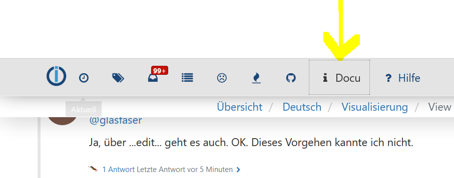

                @seisei sagte in View läuft auf Rapberry ist aber nicht mehr aufrufbar in VIS:
                Dieses Vorgehen kannte ich nicht.
                Hier kannst du es erlesen :
                https://www.iobroker.net/#de/documentation/viz/vis.md
                auch hier zu finden :
                S 1 Antwort Letzte Antwort
                • GlasfaserG Glasfaser
                  seisei
                  @glasfaser
                  Herzlichen Dank!
