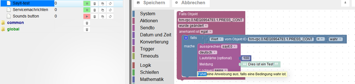

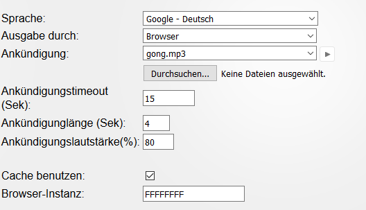

    Versuche gerade meine ersten Schritte bei SayIt, allerdings bisher ohne Erfolg.
    Eventuell kann mir jemand den Fehler anhand meiner Einstellungen aufzeigen.
    Eingerichtet ist es, die Parameter sind wie unten zu sehen gesetzt,
    Aber eigentlich sollte doch am Pc, wo .vis läuft etwas bei Tastendruck(1) zu hören sein.
    Dies ist aber nicht so.
    Im log wird jedenfall keine Änderung angezeigt.
    Bei Debug schreibt er: "setState, writeFile werden deaktiviert sein" ? Sonst ist der Code ok sagt Blockly.
    Sind meine ersten Gehversuche mit Blockly.
    Ich hoffe jemand kann mir weiterhelfen. Danke.

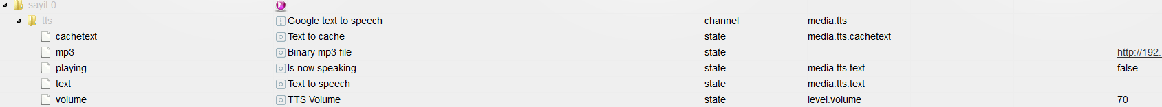

      on({id: 'hm-rpc.0.NEQ0964793:1.PRESS_SHORT', val: true}, function (obj) {
        setState("sayit.0.tts.text", "Haustür wurde geöffnet");
      //var idSayIt = "sayit.0.tts.text";
      //var vol ="sayit.0.tts.volume";
      //setState (vol,70);
      //setState (idSayIt, "Hallo Welt");
      Wo liegt der Fehler?
      Mit dem Code im Kommentar geht es - der reine obere Teil des Scripts jedoch nicht.
      Das gewählte Objekt leuchtet aber in der Objektübersicht bei Tastendruck - mit true - auf.
      Eigentlich sollte doch jetzt die Sprachausgabe ertönen …
      Weis mir keinen Rat mehr, Irgendwie muß ich doch die Sprachausgabe auslösen können :oops:

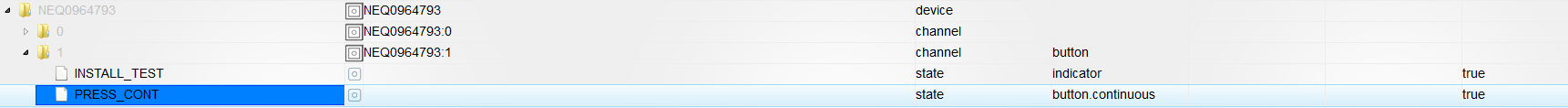

        So, für alle Anfänger die an dem selben Punkt scheitern sollten.
        Ich habe folgenden fehlerhaften Code:
        'hm-rpc.0.NEQ0964793.1.PRESS_SHORT'
        durch diesen ersetzt, jetzt geht es:
        "hm-rpc.0.NEQ0964793.1.PRESS_SHORT"
        In der Programmierungseinführung von ioBroker steht es auch nur mit ' xxx ' drin.
        Da müsste sich mal eine Code Profi äußern, warum hier ein Fehler vorliegt.

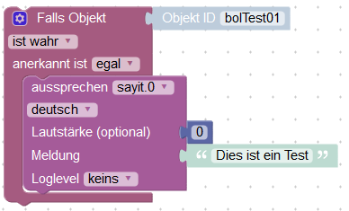

          Hallo galferiz
          Dieses Blockly
          Erzeugt dieses Script
          on({id: 'javascript.1.bolTest01', val: true}, function (obj) {
            var value = obj.state.val;
            setState("sayit.0.tts.text", "de;0;" + 'Dies ist ein Test');
          Und funktioniert einwandfrei.
          Grüße
          Rantanplan
