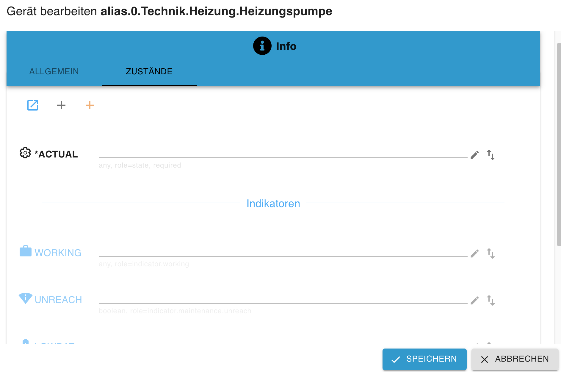

        Ich habe mit dem Alias leider noch nichts zu tun gehabt.
        Wo setzte ich jetzt da was ein?

          @labamba sagte: Wo setzte ich jetzt da was ein?
          Mit dem Adapter "Devices" kenne ich mich nicht aus.

            Hallo Paul,
            anscheinend ist der Alias selbst so schlau und wandelt on in true um.
            Ich habe es einfach in den Bereich working eingegeben.
            Zeichne es jetzt mal auf und bin gespannt ob es funktioniert.
