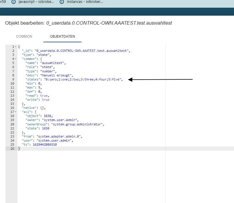

      @finke3
      steht das nicht im datenpunkt-setting unter dem object-tab des admin ?
      die pure anzeige für vis kann z.b so in einem html-standard widget angeteigt werden
      {val:0_userdata.0.CONTROL-OWN.AAATEST.TestHTMLAuswahlDelete; val==1 ? "ist eins" : val==2 ? "ist zwei" : val==3 ? "ist drei" : "sonst"}

        @liv-in-sky super, so einfach kann es sein. Nun muss ich nur noch irgendwie diese Werte im Layout des Material Design Widgets darstellen. Das ist mir noch nicht so klar. Mit dem Basic Valuelist Widget funktioniert das Mapping der Werte bereits.

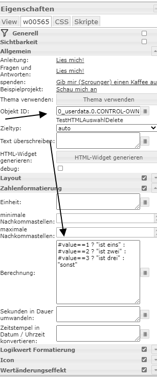

              liv-in-skyL Offline
              liv-in-skyL Offline
              liv-in-sky
              @finke3
              hilft das ?

                finke3
                @liv-in-sky Jaaa perfekt, so klappt es. Vielen Dank. 😊
