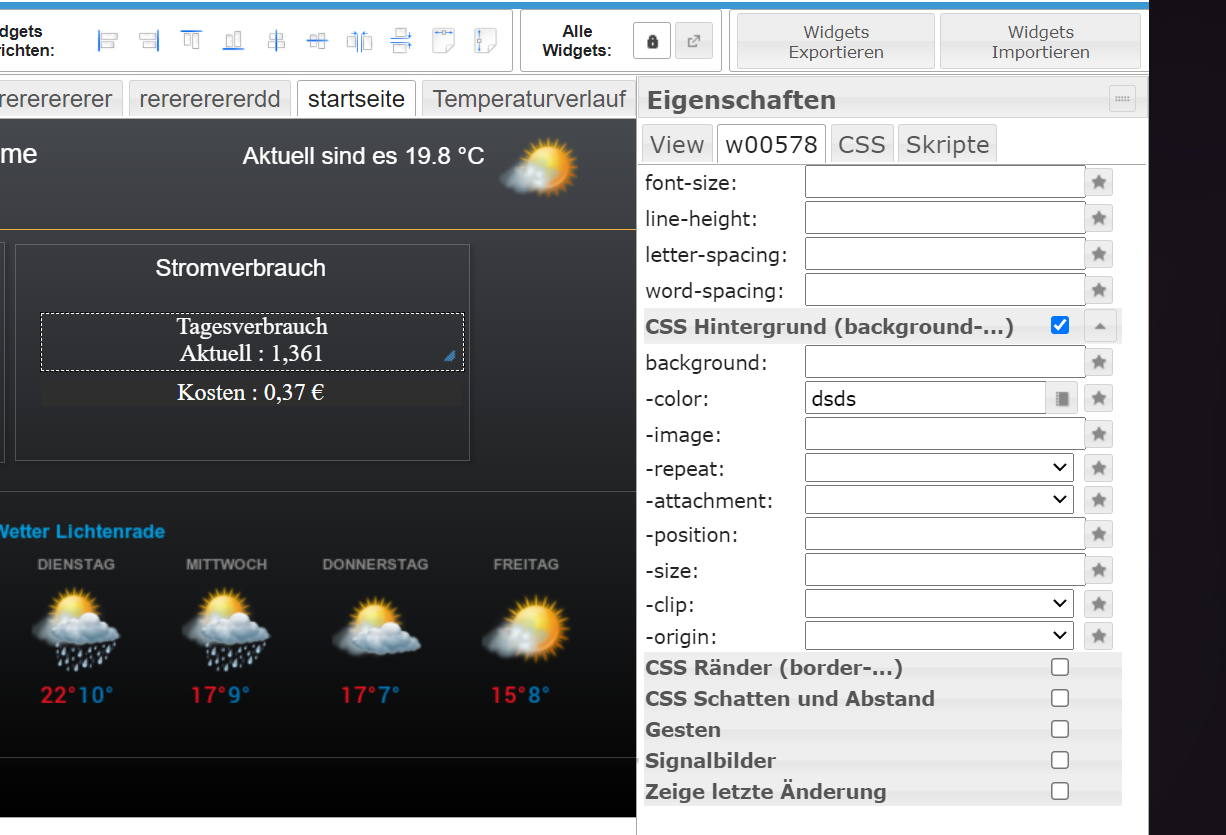

    Wie kann man den Border Hintergrund automatisch ändern lassen
    zb. xxx kwh in Grün xxxx kwh in Gelb und xxx kwh in Rot

      @horst-böttcher
      das macht man über ein binding
      dabei definiert man unter border-hintergrund einen dp, der in einer formel abgefragt wird - die geschweiften klammern sind wichtig
      z.b.
      {val:alias.0.Allgemein.Aussentemperatur.Temperatur; val>=23&&val<29? "#D47DD7": val>=29? "red": "#0edd32"}
      wenn der wert val (entspricht inhalt des dp) größer 23 und kleiner 29 ist wähle die farbe "#D47DD7 sonst wenn wert größer gleich 29 wähle farbe "red" ansonsten wähle farbe #0edd32 (alles kleiner gleich 23)
      das ist ein beispiel von mir - du musst deinen dp eingeben, deine werte und farben definieren
