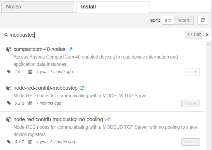

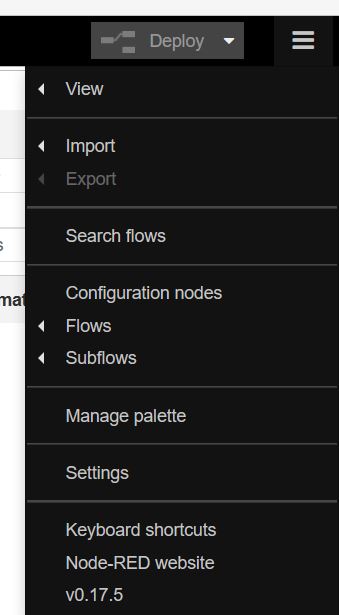

        • G
          Garf last edited by
          Je nachdem welche Version Du von NodeRed benutzt, dann ginge es noch einfacher und zwar dierkt über das Menü und dem Untermenü "Manage palette".
          Mehr zu dem Thema ist hier zu finden: https://github.com/codmpm/node-red-cont … red,-nodes
          Den Menüpunkt gibt es aber nur mit der aktuellen Version von NodeRed, ich musste dafür auch erst einmal ein Update machen.
          • R
            RS_Tobi last edited by
            Hallo ihr beiden.
            Erst mal herzlich willkommen!!
            Habe ich das jetzt richtig verstanden , ihr wollt eine Zusatz Funktion in Node-red im iobroker hin zu installieren ?
            Es ist zwar schon eine Zeit her als ich intensiver damit arbeitete,
            aber mir wurde damals ans Herz gelegt das ich die zusätzlichen Funktionen doch bitte über den node-red Adapter installieren soll.
            Geht auf Instanzen und sucht den node-red Adapter. Dann klickt ihr in der Zeile auf das Einstellungen Symbol.
            Und dort könnt ihr die Namen der Pakete getrennt durch ein Komma eintragen.
            Vorteil ist sehr groß, denn es ist einfach, man sieht was installiert ist und der wichtigste Grund….
            Bei einem update des Adapter werden die Pakete immer wieder automatisch nachinstalliert.
            Wenn ihr diese über die Konsole installiert dann werden die nach dem update evtl weg sein.
            Grüße Tobi
