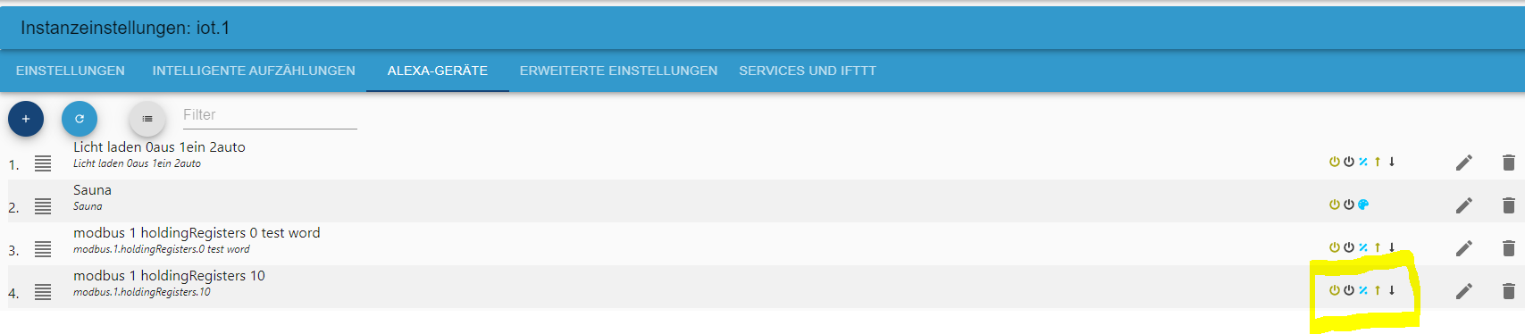

        @liv-in-sky in dem anderen Beitrag sind es nur 2 Schaltzustände.
        Ich stehe vor dem Selben Problem, ich habe unsere Haus Steuerung über den Modbus Adapter angeschlossen und will jetzt die Tore auf und zu fahren und Stoppen.
        Ich hab es jetzt schon geschafft dass ich das alles in Iobroker steuern kann aber ich bekomme es nicht in Alexa rein. Da funktioniert nur 2Tor an" oder 2Tor aus" und "Tor 50%"(Für Stop). Weil ich nur Ein; Aus; und Prozent in IOT Cloud adapter rein bekomme.
        Ist es möglich dass Alexa auch "Tor auf" ,Tor Stop" , "Tor Zu" versteht? Am besten ohne Node Red und ohne Routinen.

          @helmutlinner leider weiß ich da keine lösung - ich hätte wohl mit routinen gearbeitet
