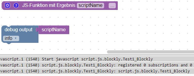

    Moin,
    Ist es möglich, (am besten in Blockly ansonsten per Funktion) im Skript dessen ID zu ermitteln?
    Quasi automatisch die eigene ID eines Skriptes in eine variable oder Konstante zu schreiben, ohne das diese vorher bekannt ist?
    Ich frage für einen Freund! 😂 😂 😂
    Nein Spaß bei Seite, wenn ich ein Blockly weitergebe und so nicht weiß wo es einmal landet, wäre es dennoch hilfreich in dem Blockly mit dessen ID arbeiten zu können. 🤗
    Danke für eure Hilfe, die Suche hat irgendwie nicht geholfen, was durchaus an meiner Suche liegen könnte 😅

      @newpicsel
      Du meinst den Skriptnamen?
      Funktion scriptName():
      return name;

        @newpicsel
        return name;

        Ja richtig perfekt!
        Ich danke dir 🙏
