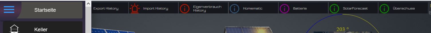

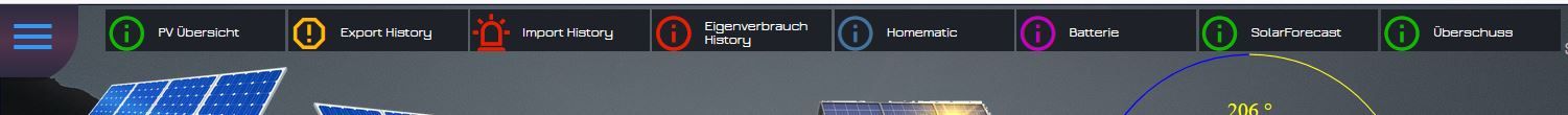

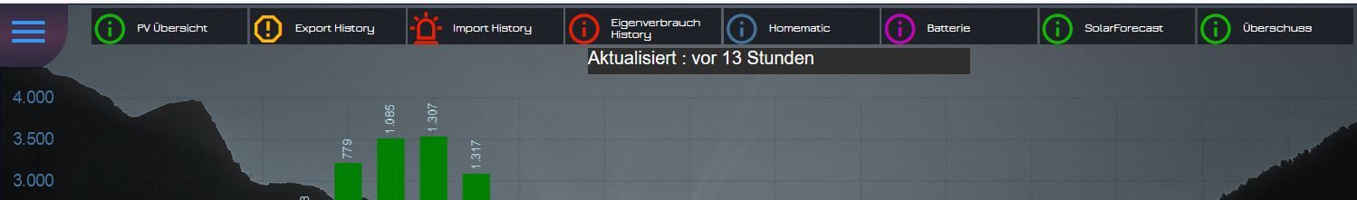

      @blade-of-fire
      Ich nutze die Top App Bar mit view in Widget 8 und auch in der View PV habe ich ein view in Widget 8 als Unterseite und Steuere es mit den einzelnen Buttons .
      Funktioniert wie es sein soll .
