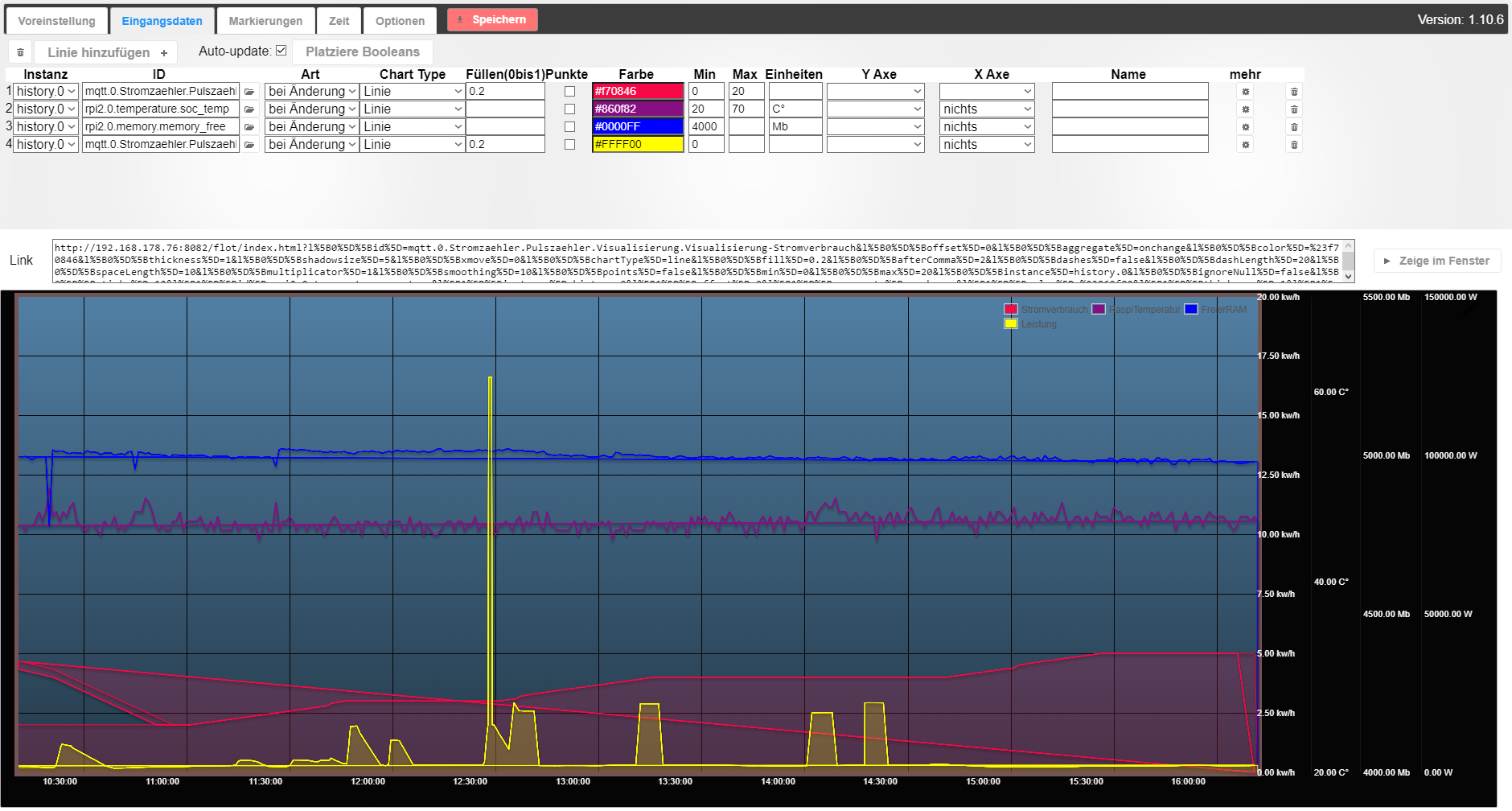

    Servus!
    Ich habe mal eine Frage an die Spezialisten hier, und zwar geht es Diagramm mit Flot in VIS. Bei mir werden z.B. in einem Diagramm, in dem ich die Aktuelle Leistung die hier im Haus verbraucht wird anzeige. Nur ab und zu tauchen da Peaks auf die nicht stimmen können. Die Daten bekomme ich von meinem Zähler an dem ich die Umdrehungen der Zählerscheibe logge und über die Zeit pro Umdrehung usw bekomme einen Leistungswert über ein Blockly. Danke an @paul53 und @Homoran für die Unterstützung .
    Auch ist das rein und raus zoomen eine absolute Katastrophe, das Diagramm ist dann nicht mehr wirklich nutz- bzw. lesbar. Liegt das an Flot, VIS oder an meinen Browsern (Opera, Chrome, Firefox)?
    Hier mal ein Bild, das zeigt ein Peak mit 16KW.

      @tiobb sagte in Flot Diagramm in VIS verhält sich merkwürdig:
      dann müsstest du nachsehen ob es dazu Daten in der History gibt.
      Wenn ja, müssten ja die Daten falsch sein, was ggf. auch vorkommen kann.
      (z.B. wenn sie berechnet werden und auf Grund der Asynchronität nicht mit Werten der exakt gleichen Zeit berechnet wurden)

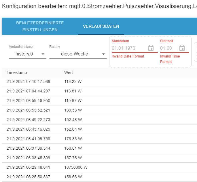

        @homoran sagte in Flot Diagramm in VIS verhält sich merkwürdig:
        Meinst Du so etwas? Dort ist der Peak zu sehen.

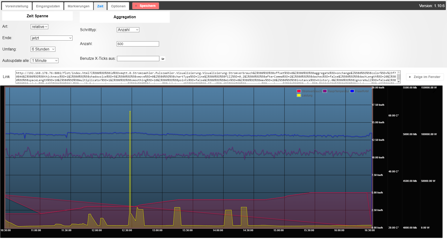

        wie äußert sich das?
        Z.B. so, alle Diagramme verzerrt

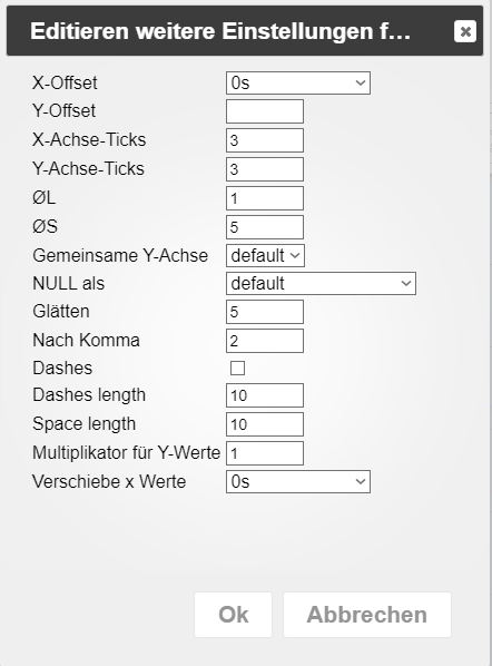

        Wo läuft der View (Tablet/PC/Browser)
        Es verhält sich auf allen Geräten ähnlich, Smartphone, Tablet, PC, Browser sind Opera, Firefox, Chrome und auch der Edge Browser zeigt diese Probleme.
        Wie hoch aufgelöst ist der Chart?
        wie ist die Aggregation?
        was für eine Historisierung nutzst du?
        wie ist diese Datenbank angebunden?
        Jetzt wird es aufgrund meiner kümmerlichen Kenntnisse schwierig. Ich versuche mal mit Screenshots weiter zu kommen, in der Hoffnung das Passende zeigen zu können. Die Daten kommen über den History Adapter.
          Dann kann Flot nichts dafür!
          Das ist normal! Da muss er erst noch nachladen, das kann dauern bei so vielen Daten
          du hast also 600 Messpunkte je Kurve aus 6 Stunden.
          Je nach Aufzeichnungsdichte (z.B. alle 4 Minuten die Leistung????) muss jetzt für jeden Grafikpunkt ein neuer Mittelwert gebildet werden, und das bei jedem Millimeter Zoom
          Diese Berechnung läuft auf dem Server
          Diese berechneten Daten müssen dann zum Frontend geschaufelt werden
          und dort jedes mal neu gerendert.

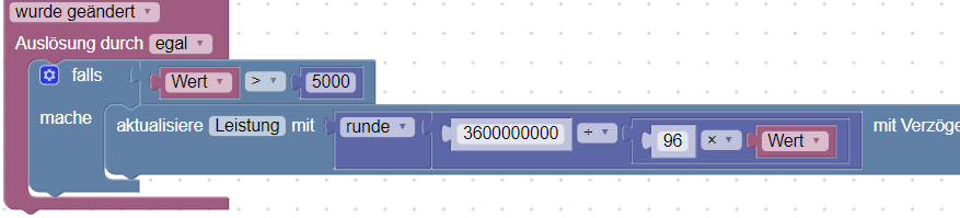

                @tiobb sagte: Dort ist der Peak zu sehen.
                Dieser Wert entspricht Time = 2 ms. Um Werte über 7500 W zu verhindern, filtere zu kleine Werte für Time aus:
                  HomoranH Offline
                  HomoranH Offline
                  @paul53 sagte:
                  Meinst du das ist nur ein Prellen?
                    @paul53 sagte:
                    @homoran sagte: Meinst du das ist nur ein Prellen?
                    Nein, denn der Wert kommt im ca. 4-Minuten-Abstand wie die anderen Werte auch. Ich vermute eher einen Übertragungsfehler vom ESP oder der ESP hat sich "verschluckt" und einen falschen Wert gesendet.
