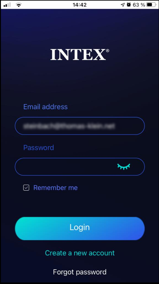

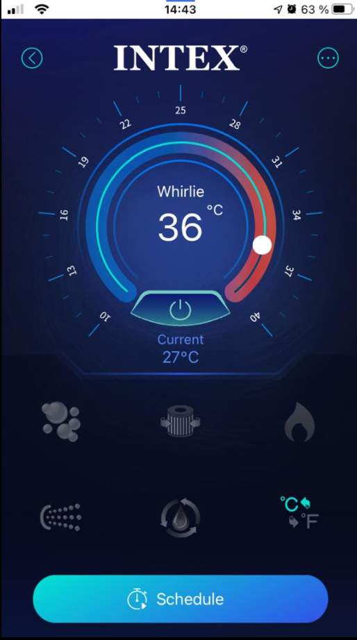

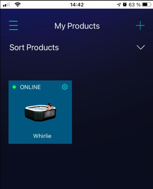

        tklein
        @tombox
        Login innerhalb der App:
        Selektion des Produktes:
        Screen Steuerung:
