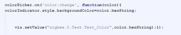

        Florian 2
        @liv-in-sky
        Das klappt leider dennoch nicht. Es kommt im Browser die Fehlermeldung das vis nicht bekannt ist

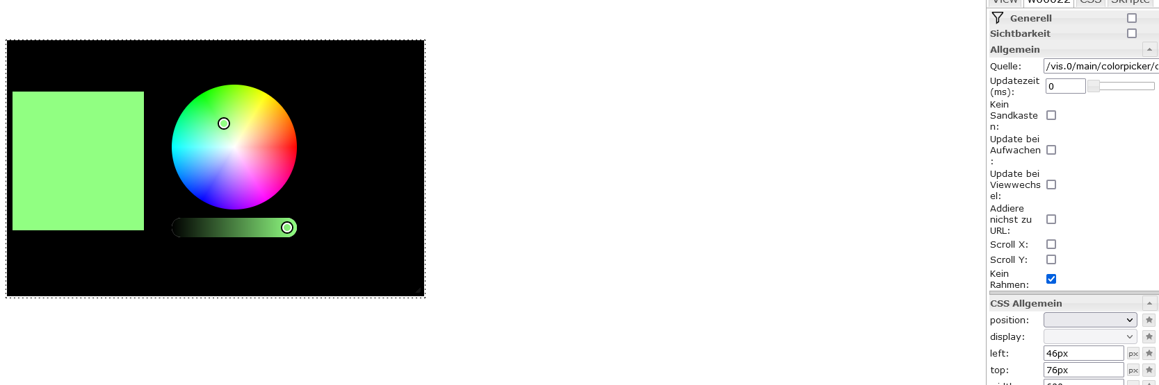

        Das Widget habe ich so implemeniert
        Ich habe das Widget iFrame benutzt um folgende Ansicht zu erhalten

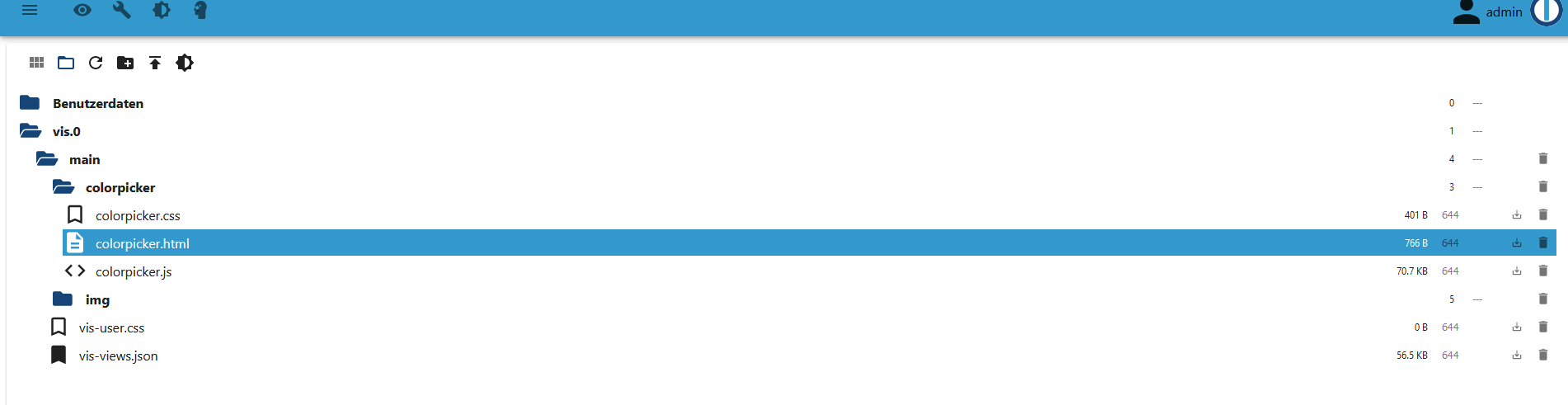

        Die Dateien habe ich so abgelegt
        Gibt es eine andere Möglichkeit das Widget in die Visualisierung einzubringen, sodass ich vis.setValue benutzen kann ?
