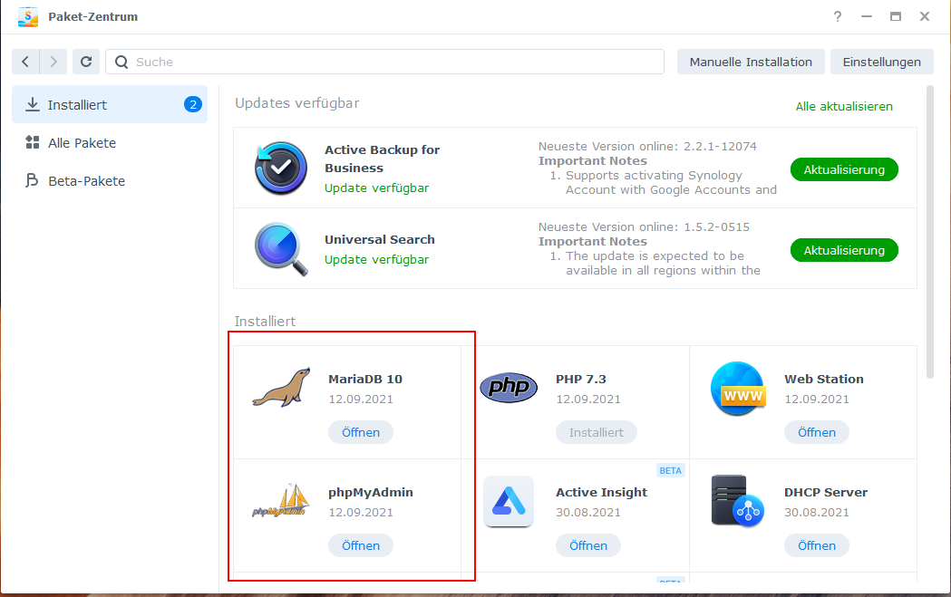

    Ich habe bislang sehr erfolgreich den SQL Adapter zusammen mit einer MariaDB5 Installation auf einem Synology NAS genutzt.
    Vor kurzem ist die neue Synoloygy DSM Version 7 herausgekommen. Diese unterstützt MariaDB5 nicht mehr. Nur noch MariaDB10.
    Unter MariaDB10 habe ich den SQL Adapter noch nicht ans Laufen bekommen.

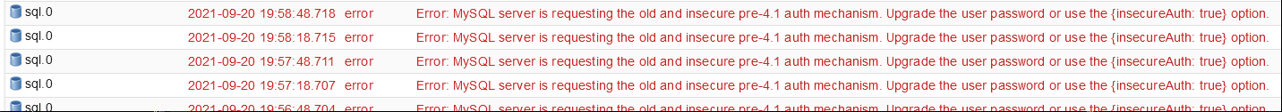

    Dann kam folgende Fehlermeldung:
    Error: ER_SERVER_IS_IN_SECURE_AUTH_MODE: Server is running in --secure-auth mode, but 'ioBroker'@'iobrokertest.fritz.box' has a password in the old format; please change the password to the new format
    Nach etwas Recherche habe ich den Parameter secure-auth von ON auf OFF gesetzt.
    Dadurch hat sich die Fehlermeldung immerhim etwas verändert:
    Error: MySQL server is requesting the old and insecure pre-4.1 auth mechanism. Upgrade the user password or use the {insecureAuth: true} option.

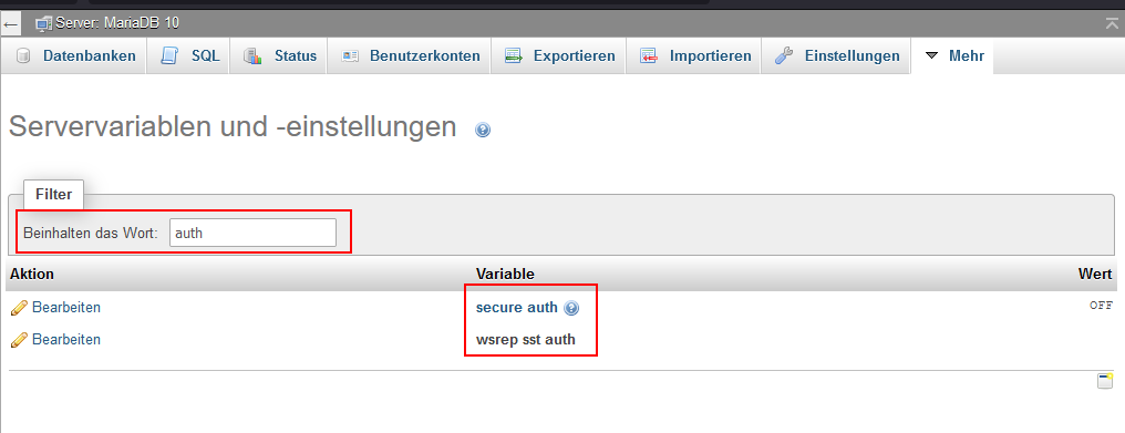

    Jetzt weiss ich aber nicht mehr weiter. Einen Parameter insecureAuth habe ich in phpMyAdmin auf dem Synology nicht gefunden.
    Dort gibt es zu dem Suchwort auth nur zwei Parameter:
