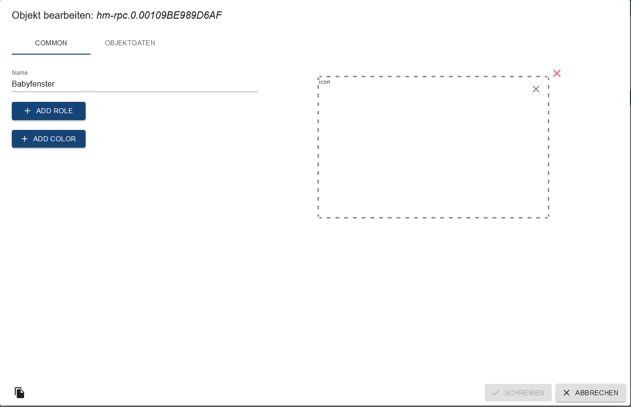

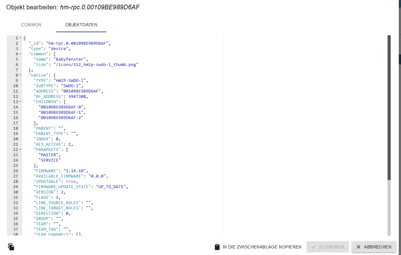

    Eine Frage, wie ändere ich geschickterweise die Namen der Objekte. Vor Admin 5 konnte man das lediglich mit dem linken Mausklick auf den Namen im Objektbaum realisieren. Dann wurde auch alle Unterordner umbenannt. Mitlerweile scheint das nicht mehr zu gehen?
    Wie man sieht, wurde bei dem HmIP Gerät nur .0 geändert. .1 und .2 nicht.
    Wo liegt mein Fehler?
    Vielen Dank für Eure Hilfe!
    LG Karel

      @karel-puhli sagte in Änderung der Objektnamen Admin 5.x:
      Das ist auch so, wenn du es in der CCU nur in Kanal 0 änderst.
      Das war IMHO immer so?
      liest du über hm-rega die Namen aus der CCU ein?
      Karel PuhliK 1 Antwort Letzte Antwort

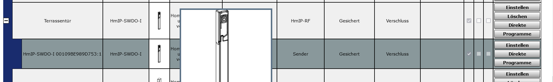

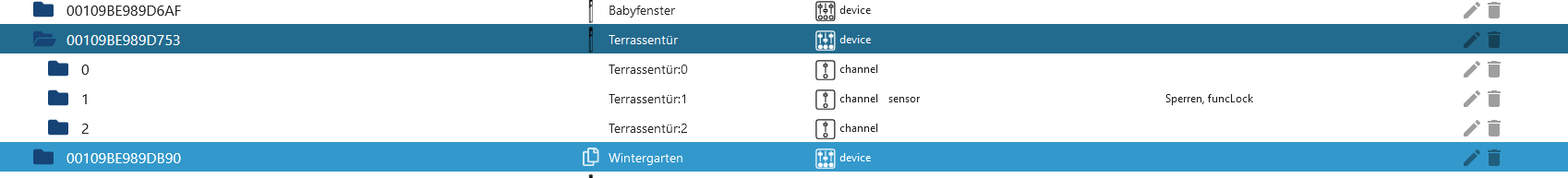

        In der CCU habe ich immer nur den eigentlichen Namen geändert, nicht auch .1, .2, etc.
        Hier im Beispiel der Terrassentür gut zu erkennen, hier wurde im ioB der Name auch .1 und .2 richtig geändert.
        Ja, hm-rega.
          wenn du dann dies Namen einleist, bekommst du auch nur die ID, nicht den (nicht vorhanden) Namen
          da ist er dann wohl auch in der CCU richtig angelegt

                okay, macht grds. Sinn. Aber bei meinem Bsp. der Terrassentür ist ja auch in der CCU nur der eigentliche Name "Terrassentür".
                .1 jedoch nicht.
                Trotzdem ist im ioB alles als Terrassentür bezeichnet, also auch .1, etc.
