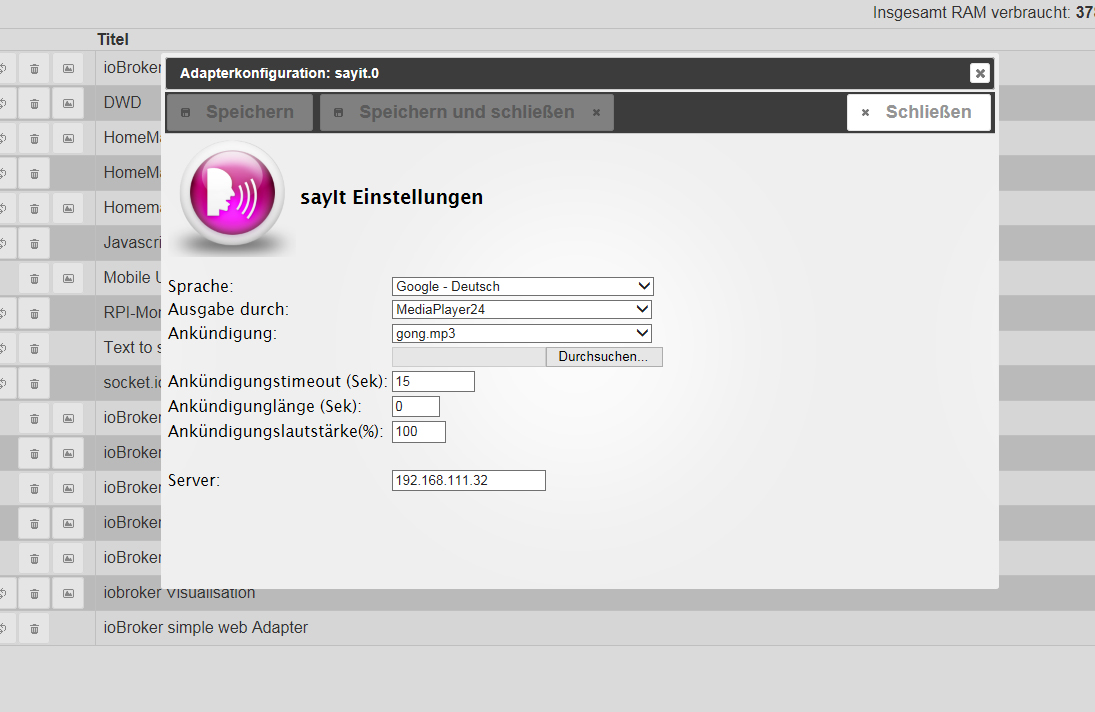

              • H Offline
                H Offline
                Hicki
                Habe schnell ein Bild hoch geladen

                  • HomoranH Nicht stören
                    Konfiguration scheint ok, der Port:50000(?) wird wohl vom Adapter hinzugefügt.
