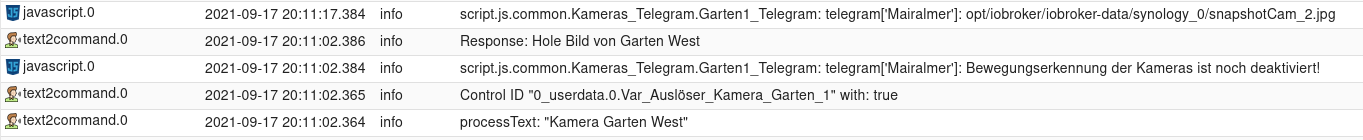

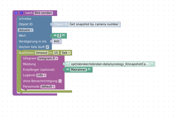

    Es funktioniert scheinbar inzwischen wieder alles bis auf die Skripte zur Bildübertragung von Synology Kameras per Telegram. Hier ein Blockly Skript:cd2b56a7-eeea-4483-b133-4e5d01f4c19f-grafik.png
    Im Telegram sieht die Ausgabe dann so aus:
    Hier der Log dazu:
    Erst die Antwort, wie immer, dann nur die Pfadangabe.
    Wenn ich den Pfad öffne dann ist dort aber ein aktuelles Bild abgelegt.
    Es wird nur nicht im Telegram angezeigt, sondern nur der Pfad.
    Was muss ich ändern?

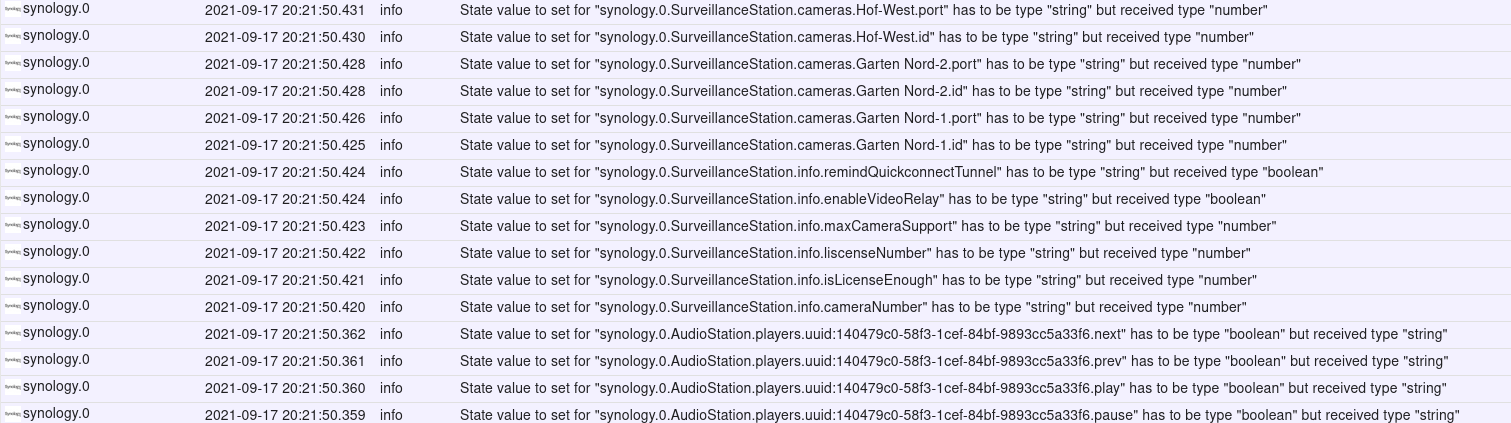

    Ich habe gerade die Synology Instanz neu gestartet. Jetzt habe ich viele Log-Einträge wie diese:
    Der Typ der einzelnen Variablen scheint nicht mehr zu stimmen. Kann es damit zusammenhängen?

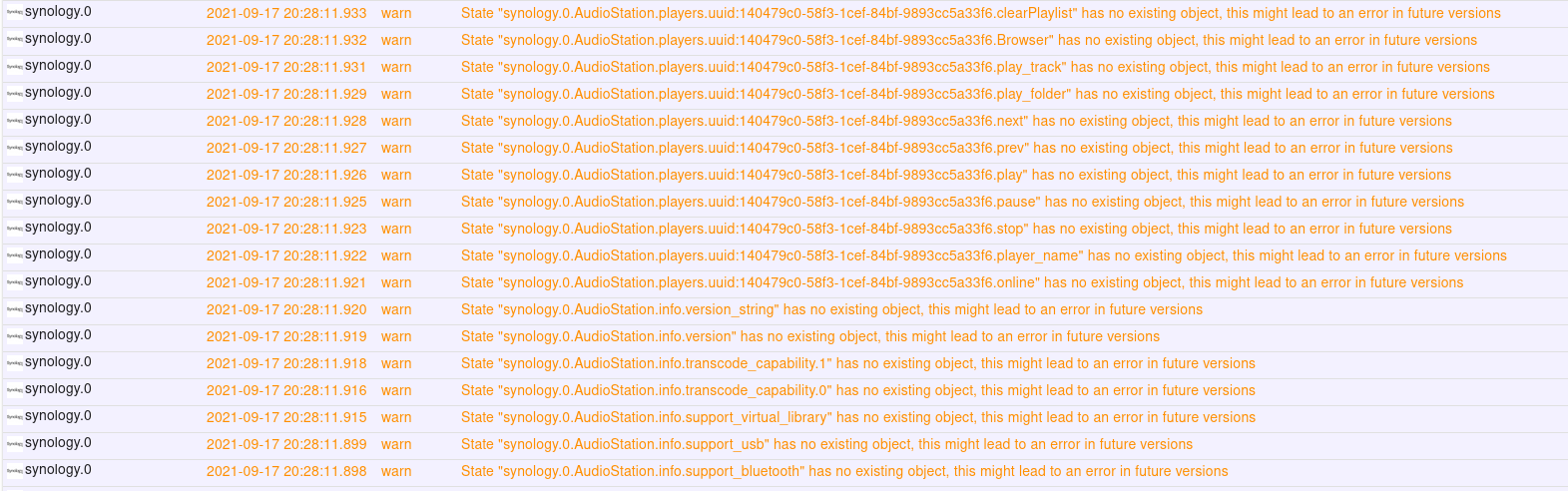

    Ich habe jetzt noch einen Teil der Objekte die ich nicht benötige (Audio Station) von Synology gelöscht. Als Test.
    Synology Instanz habe ich vorher gestoppt, danach neu gestartet. Es hat den Objektbaum wieder erstellt. Aber dann kamen im Log folgende Meldungen zu diesen:

      @silencerbob
      Mach mal ein / davor :
      /opt/iobroker/iobroker-data/Syn ...........
      S 1 Antwort Letzte Antwort
      • GlasfaserG Glasfaser
        @silencerbob
        Silencerbob
        @glasfaser
        Es funktioniert wieder! Vielen Dank!
