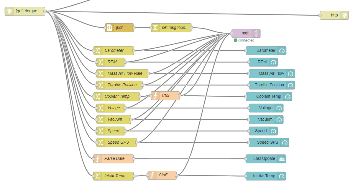

                Vielen Dank, das ihr euch so intensiv mit meinem Thema beschäftigt.
                Dann muss ich mein Projekt doch etwas ausführlicher beschreiben.
                Ich werkel an dem Thema „Mercedes Me für Arme“. Ziel ist es Fahrzeug Zustände und Daten regelmäßig in iobroker zu bekommen, ohne eine Hersteller Cloud zu verwenden. Mein Auto ist eh zu alt, als das es sowas vom Hersteller gäbe.
                Position, Speed und Ladezustand des Handys kommt über Tasker zum iot Adapter.
                Das läuft alle 2Minuten wenn das Auto fährt und stündlich, wenn das Auto steht. Das läuft schon zufriedenstellend per iot.
                Mit einem Wemos erfasse ich schon länger Ladezustand der Fahrzeug Batterie, Innenraum Temp und Humidity. Das soll noch ergänzt werden um Zustände wie Fzg. Verriegelt, Fenster geschlossen… Der Wemos sendet heute ins Heimnetz, wird dann auch an iot senden.
                Von torque will ich km-Stand, momentanverbrauch, langfristiger Verbrauch, Motor läuft ja/nein und Tankinhalt empfangen. Das sollte auch alle 2 Minuten passieren, wenn der Motor läuft. Das läuft zur Zeit nur im Heimnetzwerk.
                Gefühlt ist Email da nicht der richtige Weg, ich schau mir das mal an.

                  @linedancer
                  Lass es mich wie folgt zusammenfassen:
                  Du willst in Dein internes Netz - willst aber keine Hersteller Cloud - oder generell eine fremde Cloud nutzen.
                  Die torque App beherrscht kein HTTP Post (?)
                  1. Du machst ein VPN für Dein Handy auf und greifst auf Dein internes Netz zu - NodeRed Flow bleibt wie er ist.
                  2. Du installierst ein Reverse Proxy z. Bsp. nginx und greifst via http auf Dein internes Netz zu - NodeRed Flow bleibt wie er ist. (ggf. kannst Du hier auch https zum Zugang auf den Proxy und http vom Proxy auf Node Red umsetzen)
                  3. Falls Du HTTP Post nutzen kannst, wäre ggf. die text2command Lösung machbar.
                  4. Du nutzt die E-Mail Lösung. Wenn alle 2 Minuten eine E-Mail verschickt wird kann die Node ja alle Minuten auf neuen Eingang prüfen. Entweder machst wie gesagt einen eigenen E-Mail Account - Du kannst aber natürlich die Mails filtern.
                    Sobald die E-Mail eingegangen ist, ist die Verarbeitung ein Klacks. Du hättest max. eine Verzögerung von 1 Minute drin.
                    In der Mercedes-Me APP siehst Du auch keinen Momentanverbrauch, Motorstatus in Realtime etc. insofern werden die Daten auch nicht zeitnah geliefert. Insofern sollte man für den Zweck auch generell nochmals überlegen, welche Zeitintervalle Sinn machen.
                  In letzter Konsequenz hängt es doch nur an den Fähigkeiten der torque-App.

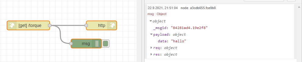

                      mickymM Offline
                      mickymM Offline
                      mickym
                      @linedancer
                      In Fällen von VPN und ReverseProxy brauchst halt noch einen DDNS Dienst oder falls einfacher über MyFritz.
                      Ich nutze den nginx. In Deinem Fall dürfte die Konfiguration einfach sein. Auf den iobroker Admin über den Reverse Proxy zuzugreifen funktioniert auf der vielen Umleitungen oder internas nicht einwandfrei bzw. ich blicke die Funktionsweise ehrlich gesagt oft selbst nicht.
                      Habs zumindest mal grob getestet, die nginx Konfig um das so umzuleiten, scheint einfach zu funktionieren:
                                    location /torque {
                                              proxy_pass http://iobroker.fritz.box:1880/torque;
                      Ist zwar jetzt ein get und kein post HTTP Request - aber nachdem Du es ja schon getestet hast, sollte es ja gehen. Allerdings kann ich Dir bei weiteren nginx Problemen auch nicht helfen. Das können dann ggf. andere WEB Profis hier an Board.
