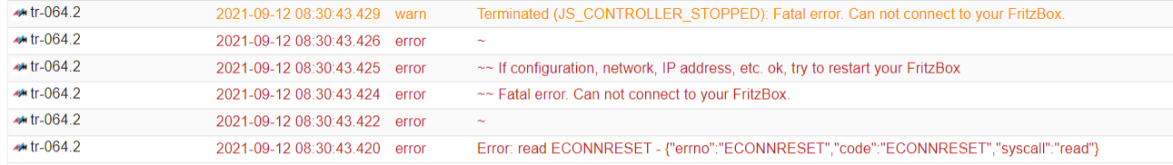

    ich bekomme ums verrecken nicht den tr-064 zum laufen. gibt es da nur bestimmte adapter versinen, die funktionieren oder bestimme fritzbos systeme, mit denen das zusammen spielt?
    ich hab ne 7390 und schon in videos, anleitungen, tutorials viele verschiedene versionen ausprobiert, wie ich das ding einrichte.
    gibt es hier einen profi, der mir genau sagen kann, was ich wo und wie in der fritte einstellen muss, um das endlich zum laufen zu bekommen?
    FRITZ!OS: 06.86
    eigener user angelegt IOBROKER
    Zugang auch aus dem Internet erlaubt NEIN
    Benutzer mit dieser Berechtigung können alle Einstellungen der FRITZ!Box sehen und bearbeiten. JA
    Sprachnachrichten, empfangene Faxe und die Anrufliste können abgehört bzw. angesehen werden. FRITZ!App Fon kann genutzt werden. JA
    Die an der FRITZ!Box angemeldeten FRITZ!-Aktoren können über den MyFRITZ!-Zugang an- und abgeschaltet werden. JA
    im tr-064 muss man ja nicht viel einstellen. zugangsdaten und alle listen aktivieren, und noch bei der fritzbox den callmonitor aktivieren mit #965
    alles erledigt.
    trotzdem immer fehlermeldungen.
    hab gerade in dieser sekunde gelesen - kann es daran liegen, das der raspi über wlan bei mir drin hängt und nicht über kabel?

      Was haste denn in den Instanz Einstellungen eingegeben? Sieht ja danach aus, als ob er sich nicht einloggen könnte. Entweder erreicht er die Box nicht (falsche IP?) oder er loggt sich nicht ein würde ich mal vermuten...
