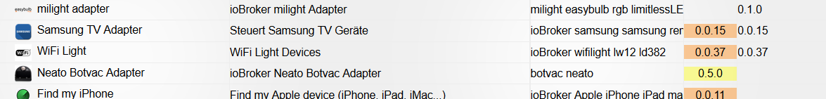

    mir fällt auf, das gelöschte Adpater (via Instanzen Mülleimer) noch angeblich laut Versionsnummer Installiert sind:
    Siehe milight, Samsung und Wifi Light. Waren alle mal installiert,
    Botvac z. B. nicht, da ist auch keine Nummer.
    Gab keine Fehlermeldungen und erfolgreiche Rückmeldungen nach der Deinstallation.
    Feature oder Bug?

      @Fitti:
      Feature `
      Die Daten für die Adapter sind installiert, nur keine Instanz.
      Entspricht dem Konsolenbefehl iobroker install… ohne nachfolgendes iobroker add...

        Aber war das früher nicht anders? Wie bekomme ich den Datenmüll weg?
        Reicht das Deinstallieren in …/iobroker/node_modules/iobroker. <adaptername>?
        Oder steht das noch irgendwo in einer JSON etc. drinnen?

          @Fitti:
          Wie bekomme ich den Datenmüll weg `
          Hab ich nie gezestet, folgende Vorschläge
          • Mülleimer im reiter Adapter
          • in der Konsole iobroker del AdapterName

            Mülleiner bei den Adpatern… KlatschMitHandVorKopf*
            Habe ich noch nie gesehen. Ja das geht damit. Also sowas....
